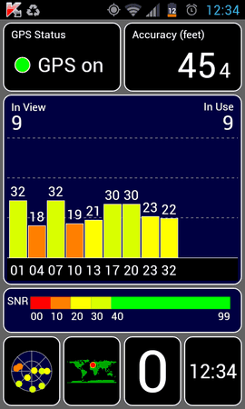

Das stimmt wohl^^ 5min läufts schon und hat mir mal kurz 2 balken mir 13 angezeigt. Kau bin ich ans Fenster 2meter gegangen hats mir das angezeigt ;)
Na geht doch - du kannst dir übrigens auch die Genauigkeit in Metern anzeigen lassen ;)
