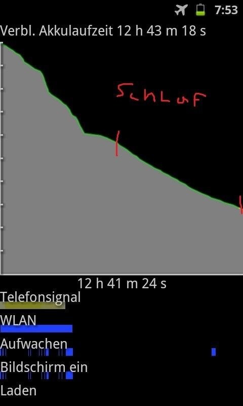

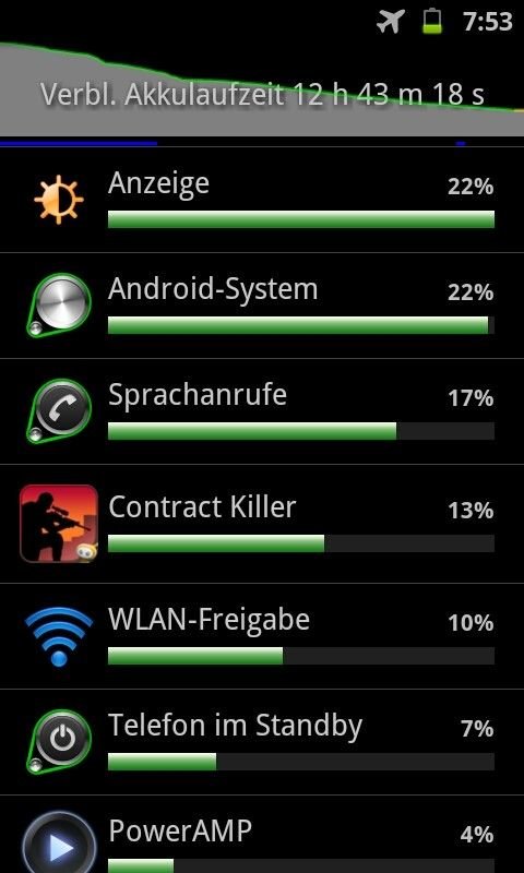

Hier mein Akkustand:
http://imageshack.us/g/846/sc20110620095330.jpg/
Dabei ist zu beachten, im Flugmodus über Nacht 0% Verlust. Vorher lag ich da bei 0,8% pro Stunde.
