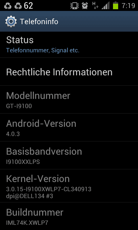

Ich habe vor mein s2 zu rooten und das Branding zu entfernen.
Nur verstehe ich die Zusammenhänge aus Firmware und dazugehörigen Kernel nicht, dass heißt also ich weiß nicht welche Firmware ich nicht nehmen muss und was alles zu beachten ist.
Ich möchte gerne die neuste Firmware ohne Branding und mit root.
Ware klasse wenn ihr mir bei der Auswahl helfen könntet und einem passendes tutorial geben könnten.
Die Suche habe ich oftmals bemüht nur hatte ich dann immer das Problem das ich mir nicht sicher War war was ich nehmen muss und was ich beim flashen unbedingt beachten muss.
Als Anhang habe ich mal ein Screenshot meines Telefons gemacht.
Vielen Dank schon mal im voraus!

Die LPI kannst du drüberflashen, da sollte die einteilige gehen.
EFS geht erst nach Root.
Die 4.04 sollte man mit Vorsicht nehmen. Da gibt es eine erhöhte Brickgefahr. Es gibt auch noch keine "deutsche" DBT.
In dem AllIn Paket, ist u.a Odin, CWM Root für LPI, Triangel AWAY App mit drin.
Ich weiss ehrlich gesagt nicht was in der einteiligen Paket drin ist. Lad doch einfach beide runter, kostet ja nichts

habe mir jetzt das All in One Paket aus deinem Link geladen ( PDA: I9100XWLPI)
Nun habe ich aber in dem Paket auch einen Ordner mit "Bootloader Pack" muss ich den auch im Odin unter Bootloader eintragen? Oder nur die 3 Dateien PDA, CSC und Phone, alle im TAR Archiv.
Vielen Dank
Nur die 3Dateien.
Bei der dreiteiligen könnten Daten gelöscht werden.. einteilige nicht

habe gerade nochmal bissle rumgelesen, wäre es nicht besser erst zu root dann den EFS Ordner sichern und dann erst flashen?
Nicht das beim flashen die IMEI weg ist?
Wenn ja, im dem TUT
soll ich mir ja ein Kernel raussuchen basierend auf meine Buildnummer.
Nur verstehe oder besser, ich sehe da nicht durch, woher sehe ich welchen Kernel ich nehmen muss? Da sind ja etliche gepostet...

Habe erfolgreich CF-Root gemacht, dann EFS Ordner gesichert, dann auf XWLPI geflasht dann wieder CF-Root.
Läuft alles bestens, vielen Dank nochmal für eure sehr gute Hilfe.
