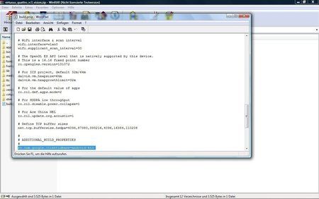

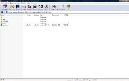

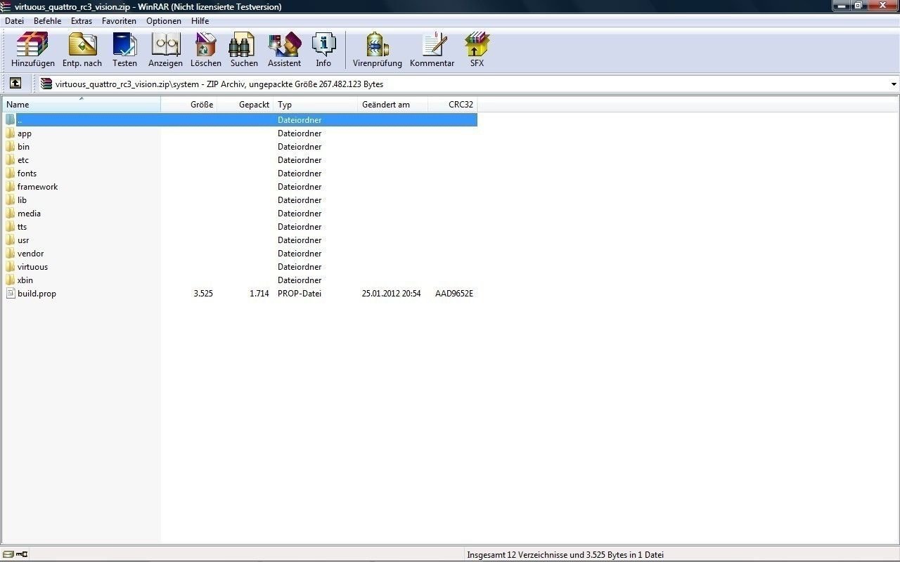

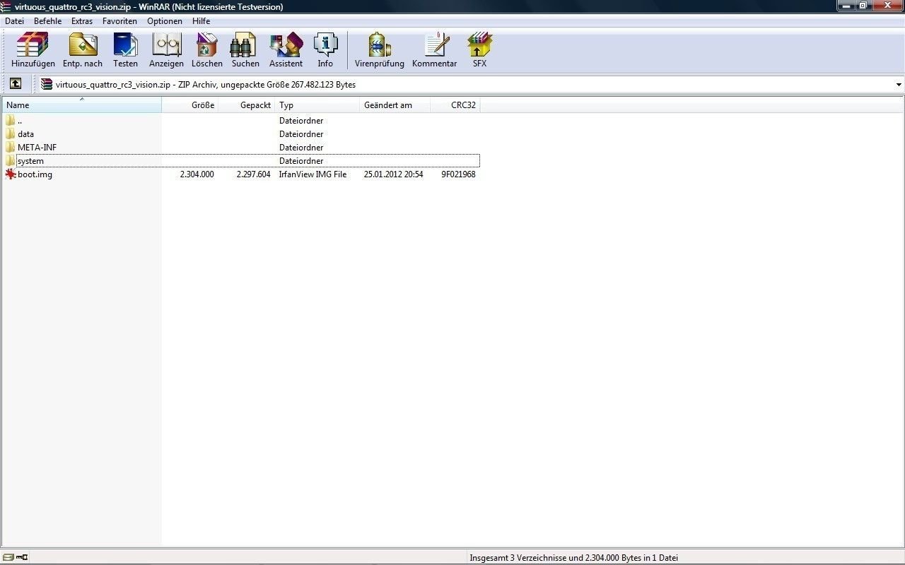

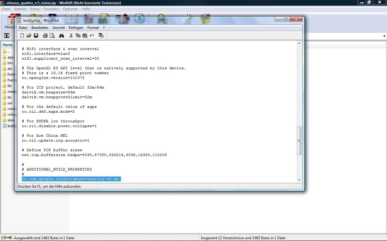

Ändere die build.prop direkt in der runtergeladenen Rom und flashe diese dann neu.
Hallo
Habe da aber doch noch eine Frage, habe das ROM komplett durchsucht, aber wo finde ich in der ZIP, die Build.prop so das ich es vor dem Flashen ändern kann???
Mfg
/system
Hallo
Danke bin kein Stück weiter, weiß nicht wie ich die Datei da finden soll und bearbeiten, ich glaub ich geb es auf
Ich danke euch Trotzdem, es sei es hat jemand eine Anleitung
Mfg
GIb mir mal den Link zur Rom.
Schau dir die Bilder an.
Wenn du die Datei geändert hast, den Editor schließen und Speichern.
Dann fragt Winrar dich, ob du das Archiv aktualisieren willst. JA.
Winrar schließen. FERTIG

@LouChiper
android-vodafone-de funktioniert auch?
kannte bisher nur android-vf-de bzw. ms-android-vf-de,
wenn man es in Dollarla sehen will (bei letzteren mit ms-)
Reaktionen: LouCipher
Argh. Ja klar. Du hast Recht.
Schon geändert.
