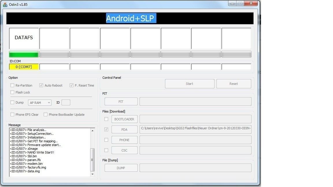

Hallo, habe im Moment ein Problem mit meinem I9100.
Und zwar hatte ich die cm9 nightly vom 21.04 drauf und wollte per cwm backup wieder auf die 14.04.
Soweit so gut, hat sonst auch alles immer ohne Probleme geklappt nur diesesmal wollte ist er immer hängengeblieben bei "restoring data..".
Dachte ich mir halt flashste eben die 3teilige LPQ und machstes eben neu, nur da habe ich jetzt das Problem das Odin auch hängen bleibt beim flashen der "data.img".
In den Downloadmodus bzw Recovery komme ich aber noch hinein. Bitte um Hilfe.
*edit* Hatte es vorher schon mit ner 1teiligen versucht. Da ist Odin auch ohne zu meckern durchgelaufen, nur war da das Problem dass das Sgs2 nur in den Recovery gebootet ist :/

Ich hab nur die ICS 4.0.3 geflasht, keine Kernels und keine Mods.
Habe ich gerade Versucht, bzw bin noch dabei da er auch hier bei "datai.img" hängen bleibt. Habe mal nen Screenshot in den Anhang gepackt.
*edit* So habe fast alles durchprobiert und bin zu dem Entschluss gekommen dass ich es nur noch einschicken kann.
Sobald irgendwas versucht auf "data" zuzugreifen, sei es lesen oder schreiben bleibt der Vorgang hängen.

Dann würde ich erstmal ne dreiteilige Stock-FW mit PIT und repartition flashen. Die sollte deine Data-Partition wieder in Gang bringen.
