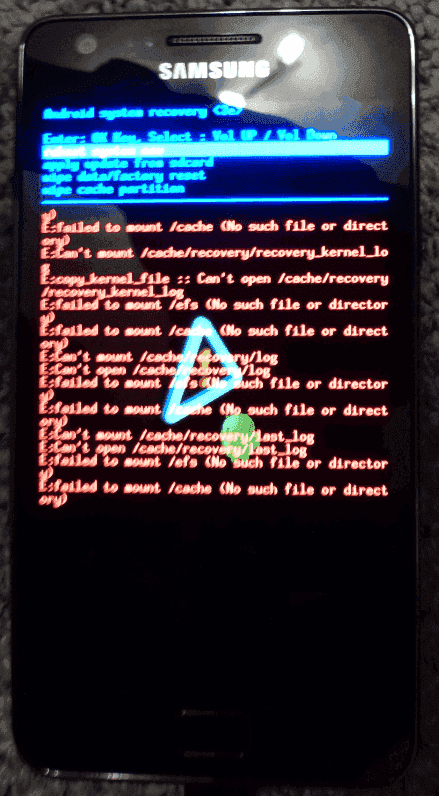

Hallo Leute,
habe heute mein S2 ohne G mit Branding von der Telekom bekommen.
habe dann den Rootkernel CF-Root-SGS2_XX_OXA_LPW-v5.5-CWM5.tar
mit Odin geflasht um ein Backup des efs-Ordners zu bekommen.
Alles geklappt, dann hab ich eine Stock Rom ohne Branding flashen wollen laut dem Tutorial hier:
Samsung Galaxy S2 - Branding entfernen / Debranden / Neuinstallation [Anleitung]
Nach dem Flashen stand in Odin noch PASS, aber beim Neustart des Gerätes kam schon der Fehler, der seit dem immer kommt wenn ich im Recovery starte,
Im normalen Start kommt nur der Samsung Galaxy S2 I9100 Bildschirm.
Gebrandet war ICS 4.0.4 und ich habe auf die Firmware aus der Anleitung gehen wollen, KE7.
Könnt ihr mir bitte helfen?!

KE7 ist doch uralt... Warum diese?
Die anleitung hat sich auf diese Bezogen, da hab ich ebenfals diese genommen...
Aber ist das ein Grund für den "Brick"?
Oder besser, was kann ich jetzt machen?
Downloadmodus müsste noch funktionieren
Du hättest mindenstens eine dreiteilige flashen müssen.
Ich wurde die XWLPI dreiteilig + Pit flashen... Sollte dann wieder gehen.
Oh sorry ich habe nicht nachgesehen, aber HipHop sagte oben schon was du machen sollst
ftp://lpi.tel-o-fon.de
web575f1
123456
die dreiteilige
Reaktionen: mcc2005 und Länzer
Lade mir gerade das von triumph61 runter, ist in dem zip auch der Pit file?
Danke schonmal!
Pit File ist dabei, ob im zip weiss ich niht genau. Aber im Odner auf jeden Fall.
CWM und Triangle Away auch
Reaktionen: Länzer
Ihr seid der Wahnsinn!
Es lebt wieder!!!
Super vielen Dank,
ist es jetzt schon DBT, oder muss ich noch dieses *#272*IMEI# machen?
Vielen Dank nochmal!
Mach doch einfach und Schau nach was da steht. ;)
Hat sich erledigt (close)
War wie beschrieben im übrigen eine 3-Teilige Firmware. Habe danach einfach noch mal eine alte 3 Teilige genommen und die neue 3 Teilige noch mal drüber gebügelt. Danach gings komischerweise...
Grüße und danke trotzdem
