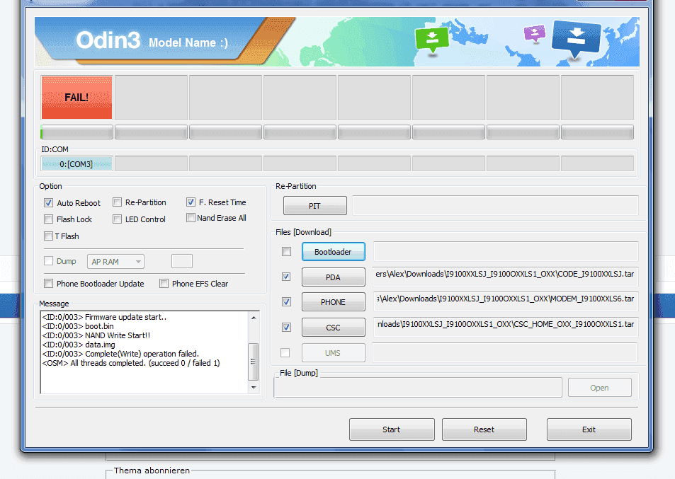

Also habe mal Full Wipe gemacht... siehe da... er geht weiter, jedoch nur bis zum nächsten Bild wo steht, Samsung Galaxy S2 und das große S. Hab nun ne halbe Stunde gewartet.
Dachte ich mir ich probiere die orig 4.1.2 ROM, jedoch bekomme ich nach einiger zeit einen Fehler angezeigt....
Siehe angehängtes Bild.
Wo liegt den nun der Fehler. Langsam dürfte ich ja fast am Ziel sein ;)

Punt,
Bin verwirrt, als ich geflasht habe, hatte ich nur die PDA Datei. Ich bin mir nicht sicher, aber so wie es aussieht, brauchst du noch das pit file... Und Haken bei re partion rein hauen. Haken nur dann raus, wenn du mit einer einteiligen flasht...
Bitte sichere dich noch mal genau ab, ich glaube das es so ist. Nehme keine Gewähr für Richtigkeit.
