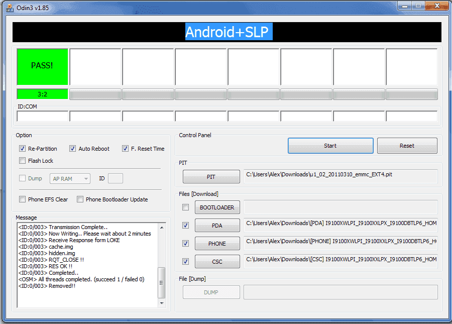

Also habe alles nach dieser Anleitung gemacht. Kies auch sicherheitshalber deinstalliert bis auf Treiber und Taskmanager auch nochmal kontrolliert ob etwas läuft. Neben Punkt 22 die XWLPI runtergeladen. Sogar noch das beschriebene Odin runtergeladen.
Am angehängten Bild kann man erkennen, das Odin ohne Probleme durchlief. Handy startet neu... Boot Loop... Ab in die Recovery... Wipe Cache danach Factory reset... Handy startet neu.... Boot Loop
Entweder mach ich echt etwas unbeabsichtigt sehr falsch oder ich weiß auch nicht.... Noch jemand eine Idee vll.?

Probier mal die einteilige LSD Nordic Countries (oder die LPI mit Pit - richtiges Pit?) mit Odin 3.xx und einem anderen USB Port (Rückseite - da bei Odin 1.85 kann kein Port angezeigt wird). Und kein Factory Reset machen. Höchstens Cache Wipe (Dalvik geht ja im Stock Recovery nicht, oder?).
Achja Re-Partition nur bei Flash mit Pit.

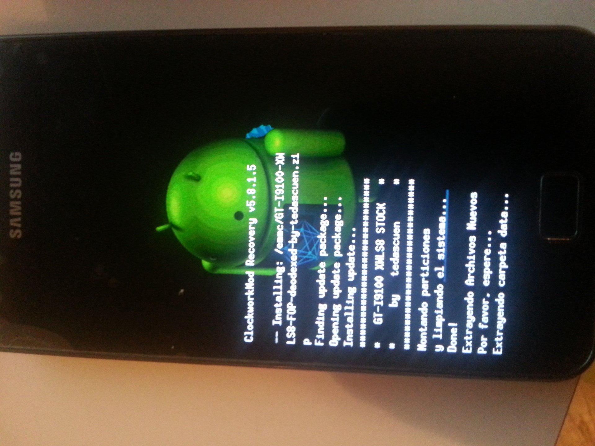

Also installiert... Denke nun bin ich im Bootloop... Zuerst zeigt er is Samsung Galaxy S2 für ca 5sek, dann kurz schwarz und selbe wieder..... Hab dann über Recovery mal Cache und Dalvik gewiped.... keine Veränderung
Unten ein Bild vom installieren
Mehr kommt nicht am Bildschirm... Handy startet dann neu

Mach mal ein Factory Reset und reboote dann.
Gemacht... nun ist fix der Samsung Galaxy S2 Screen da.... Was mir gesagt sehr komisch vorkommt, dass er nach dem factory reset automatisch neu startet.... SOllte er nicht den Reset abschließen und dann im Recovery bleiben? War bisher bei allen Androiden die ich in der Hand hatte so.
