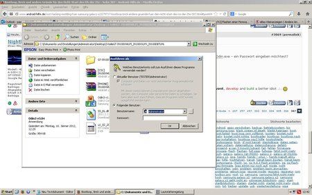

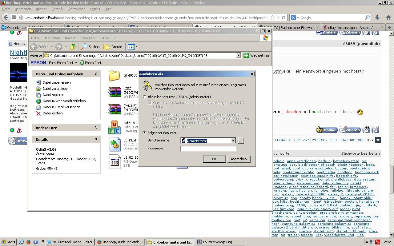

ok, aber ich habe kein passwort für den administrator :((
... Kannst du uns erklären, wie und wo du per Druck auf die rechte Maustaste - mit Cursor über der Odin.exe - ein Passwort eingeben möchtest?
:eek::rolleyes:
Wink mit dem Gartenzaun mitsamt Laube::p
... richtig, must du gar nicht, also Ausführung wie beschrieben :cool:
:crying:
OK klicken?
Der ursprüngliche Beitrag von 13:01 Uhr wurde um 13:01 Uhr ergänzt:
Aktueller Benutzer auswählen?
Der ursprüngliche Beitrag von 13:01 Uhr wurde um 13:02 Uhr ergänzt:
PC mit modernem Betriebssystem nutzen / PC wechseln?
Reaktionen: Sherlyn
schauen wir mal was passiert. also den unteren als administrator konnte ich nicht wählen, weil der ein passwort haben wollte. also habe ich den oberen angeklickt aber dann das untere häkchen ausgelassen, weil es sonst nicht ging.
