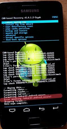

Hallo, ich bin etwas sehr am verzweifeln.
Mein S2 I9100 mit letztem offiziellem Android 4.1.2 und Root will nicht mehr booten, es hängt beim Samsung Logo.
Welcher Zustand herrschte vor:
  • Das original Samsung Android 4.1.2 ist drauf.
  • Ich hatte mit Odin3-v3.07 folgendes geflasht: "Siyah-s2-v6.0b4.tar". Damit hatte ich dann Root.
Was habe ich gemacht:
  • Ich möchte das Handy verkaufen und wollte deswegen "auf Werkseinstellungen zurücksetzen".
  • Zuvor habe ich die App TriangleAway-v3.26 benutzt, um den Counter zurückzusetzen (hatte ich wo gelesen).
  • Das hat auch geklappt. Gelbes Dreieck war weg und Root war noch da laut "root checker".
  • Nun habe ich unter sichern und zurücksetzen "auf Werkseinstellungen zurücksetzen" ausgeführt.
  • Handy hat dann auch neu gestartet, es stand da, dass Apps installiert werden
  • Dann irgendwann habe ich nur noch das Samsung Logo gesehen und nun komme ich auch nicht mehr weiter als bis zum Logo.

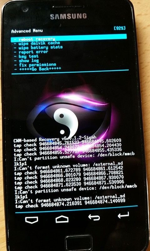

  • Ich bin dann in den Recovery Mode und habe dort "wipe data/factory reset" ausgeführt und "wipe cache partition", wobei ich eine Fehlermeldung bekommen habe (siehe Anhang).
Ich habe auch einen Screenshot vom "show log" angehängt. Vielleicht hilft das weiter.
Was kann ich tun? Ich wäre sehr sehr dankbar für eine Lösung!
P.S. Wenn ich das Handy im Recovery Mode an den PC anschließe (Odin läuft), dann wird es nicht erkannt.
@erazr
Da Du das Telefon verkaufen willst, geh ins CWM, mounts storage dort format sd0 danach in advanced reboot download. Dann mit Odin die Samsung Fw flashen.
Gruß Nick

Nick Knight schrieb:
@erazr
Gruß Nick
bin gerade dabei, aber unter "mounts and storage" gibt es kein format sd0.
Es gibt:
format cache, data, internal storage, external storage, secondrom_cache, secondrom_data, secondrom_system
:confused2:
ich möchte auch nicht raten, daher frag ich lieber nochmal
hoffentlich wird es danach dann auch von Odin wieder erkannt. das klappt ja in diesem zustand nicht!
ari6265 schrieb:
Die letzte offizielle deutsche ist die XWLSD
https://www.samdownloads.de/download/i9100xwlsd-dbt-4-1-2-germany/
Wenn dus richtig machen willst flashst du vorher ne 3-teilige mit pit-File und Repartition
@ari6265 du scheinst dich besonders gut auszukennen. daher bitte zwei fragen:
1) ist format sd0 = format internal storage ?
2) wird danach mein handy wieder von odin erkannt, so dass ich auch flashen kann oder wirds gekillt? es wird momentan nicht erkannt!
:smile:
@erazr
1. Ja
2. Für Odin musst Du in den Downloadmodus. Entweder aus CWM heraus oder Volume runter + Homtaste + Power.
