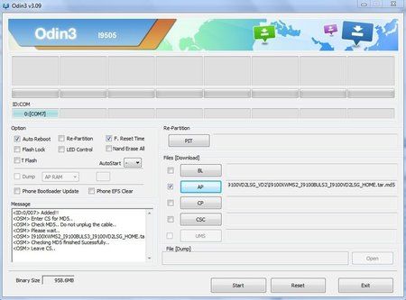

Re-Partition war nie ausgewählt, außer ich hab mit PIT geflasht, falls du das meintest. :thumbsup:
Keine Kies Prozesse laufen.

Dann Bootloader zerschossen. Hast Du Internet on gehabt am Lappi beim anstöpseln? Frag nur, da ich mal Inet of hatte und der Odin ums verrecken nicht flashen wollte
Du solltest auch die 1.85 Version von Odin benutzen. Und in dieser die 3-teilige lsd flashen diese enthält auch den Bootloader.
Gruß Nick
Edit: Auch wenn das erstmal in einem Bootloop enden sollte, flash sie danach nochmal ohne Bootloader, einrichten kannst Du Dir sparen. Danach von der externen SD den PhilZ 5.15.9 flashen.

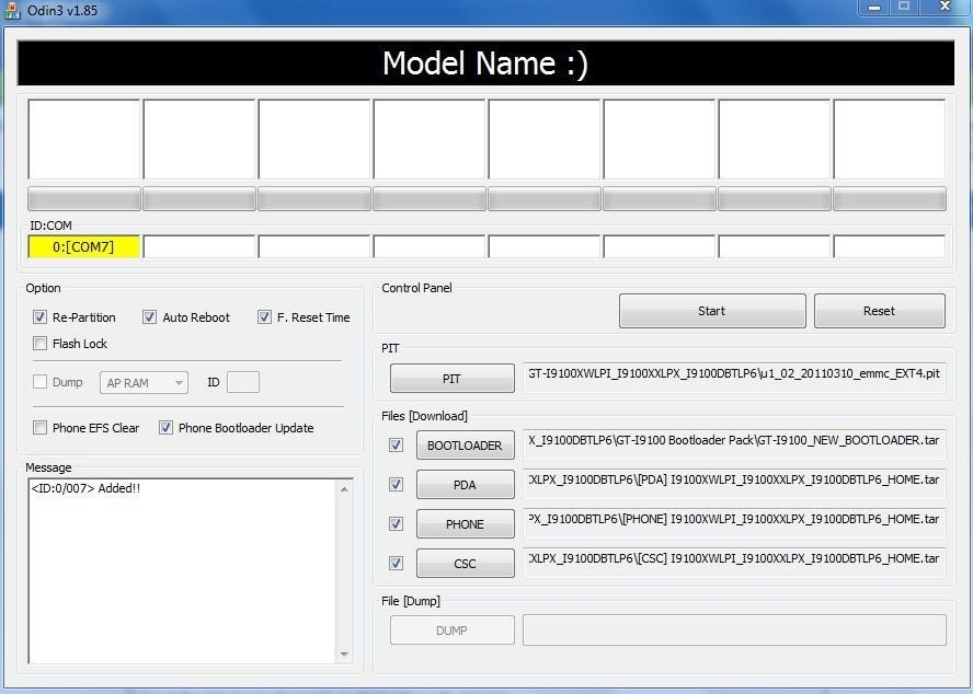

nochmal ausführlicher:
wenn ich nur bootloader flashen will:
<ID:0/007> File analysis..
<ID:0/007> SetupConnection..
<ID:0/007> Initialzation..
<ID:0/007> Get PIT for mapping..
<ID:0/007> Firmware update start..
<ID:0/007> SingleDownload.
<ID:0/007> Sbl.bin
mehr tut sich da nicht.
wenn ich eine dreiteilige FW mit Pit-File und Bootloader flashen will oder nur PIT flashen will (Haken bei Re-Partition ist gesetzt):
<ID:0/007> Added!!
<ID:0/007> Odin v.3 engine (ID:7)..
irgendwann zeigt Odin dann Fail an.
Kies Prozesse sind alle im Task Manager beendet worden, ich habe keine G Version des Handys, bei Odin 1.85, 3.04 und 3.09 der gleiche Fehler.
Ich muss doch irgendwo einen Fehler gemacht haben:confused2:
Was willst du mir dem Bootloader lass das weg wenn du den zerschießt mit deiner flasherei kannst das teil als Briefbeschwerer benutzen.
Beim Flashen sollte auch kein Kies laufen.
Eventuell würde ich das ganze auf einem anderen PC versuchen.
