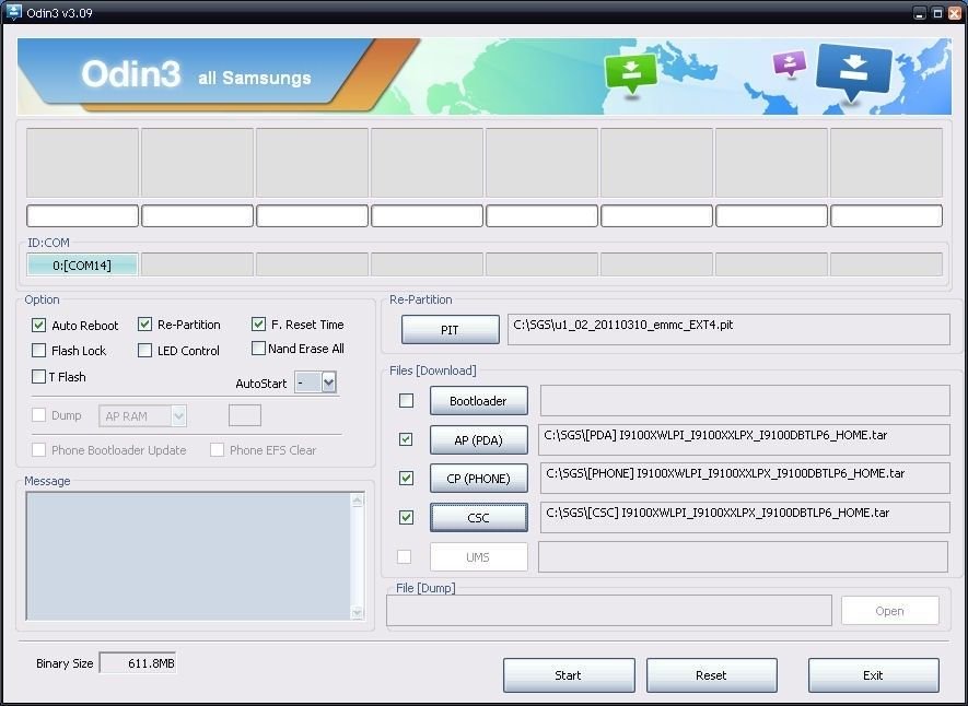

Vielleicht habt ihr auch keine stabile USB Verbindung. Wenn man das Handy verbindet, Odin startet und das ne Weile so liegen lässt, sieht mann das daran, dass in der Odin Logausgabe Added, Removed, Added usw. steht.
Dann sollte man das ganze mal mit nem anderen PC versuchen.
Ein Verbindungsabbruch mitten beim flashen könnte so aussehen.
Code:
<ID:0/005> Added!!
<ID:0/005> Odin v.3 engine (ID:5)..
<ID:0/005> File analysis..
<ID:0/005> SetupConnection..
<ID:0/005> Initialzation..
<ID:0/005> Set PIT file..
<ID:0/005> DO NOT TURN OFF TARGET!!
<ID:0/005> Get PIT for mapping..
<ID:0/005> Firmware update start..
<ID:0/005> boot.bin
<ID:0/005> Complete(Write) operation failed.
<ID:0/005> [B]Added!![/B]
<OSM> All threads completed. (succeed 0 / failed 1)
Ansonsten sieht ein erfolgreiches Flashen der 3-teiligen FW so aus. Damit könnt ihr mal nachvollziehen, wo es bei euch hängt.
Code:
<ID:0/014> Added!!
<ID:0/014> Odin v.3 engine (ID:14)..
<ID:0/014> File analysis..
<ID:0/014> SetupConnection..
<ID:0/014> Initialzation..
<ID:0/014> Set PIT file..
<ID:0/014> DO NOT TURN OFF TARGET!!
<ID:0/014> Get PIT for mapping..
<ID:0/014> Firmware update start..
<ID:0/014> boot.bin
<ID:0/014> NAND Write Start!!
<ID:0/014> factoryfs.img
<ID:0/014> param.lfs
<ID:0/014> Sbl.bin
<ID:0/014> zImage
<ID:0/014> modem.bin
<ID:0/014> Transmission Complete..
<ID:0/014> Now Writing.. Please wait about 2 minutes
<ID:0/014> Receive Response form LOKE
<ID:0/014> cache.img
<ID:0/014> hidden.img
<ID:0/014> RQT_CLOSE !!
<ID:0/014> RES OK !!
<ID:0/014> Completed..
<OSM> All threads completed. (succeed 1 / failed 0)
Mit einem anderen PC habe ich schon hier erwähnt #7078
und ja es hilft manchmal.
