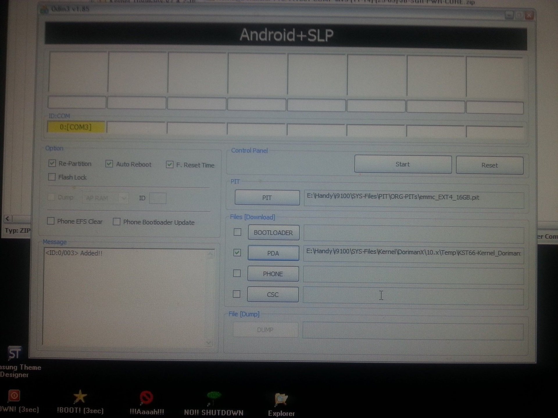

Für mich ist die Sache klar: der eMMC, also Speicherchip Eures Handy ist hinüber.
Ich verweise nochmals auf meinen Post vom 30. Oktober: https://www.android-hilfe.de/forum/...tart-des-os.107903-page-356.html#post-8237047
Um letztendlich zu 100% feststellen zu können, ob es wirklich der eMMC ist, müsst Ihr über Odin ein PIT-file (das ist eine Datei, wo die Partitionskonfiguration Eures S2 drinsteht) flashen.
Bedenkt aber BITTE, dass danach alle Informationen (Kontakte, SMS, Bilder, Videos usw.) im internen Speicher gelöscht sind !!!
Wenn der Flashvorgang mit Fehlermeldung abbricht, oder einfach stehenbleibt, dann ist die Sache klar.
Zusätzlich solltet Ihr aber noch einen Kernel dazu flashen, damit Ihr noch in den CWM-Modus kommt, um eine Custom-ROM flashen zu können.
Solltet Ihr eine original ROM von Samsung wollen, könnt Ihr Euch den Kernelflash sparen, da die Sammy ROMs ja über Odin geflasht werden.
Als Kernel empfehle ich Euch diesen hier:
https://www.dropbox.com/s/4cd6svg3c...[29-09]-JB-SGII-PWR-CORE-for O D I N.tar?dl=0
Und hier noch das PIT-File:
https://www.dropbox.com/s/a29fez1dq7m3jyy/emmc_EXT4_16GB.pit?dl=0
Ich würde ODIN in der Version 1.85 empfehlen, damit hatte ich beim S2 noch nie Probleme:
https://www.dropbox.com/s/sb87tyhugr37bju/Odin1.85.zip?dl=0
Im angehängten Bild könnt Ihr sehen wie ODIN aussehen sollte, bevor Ihr den Flashvorgang startet.
