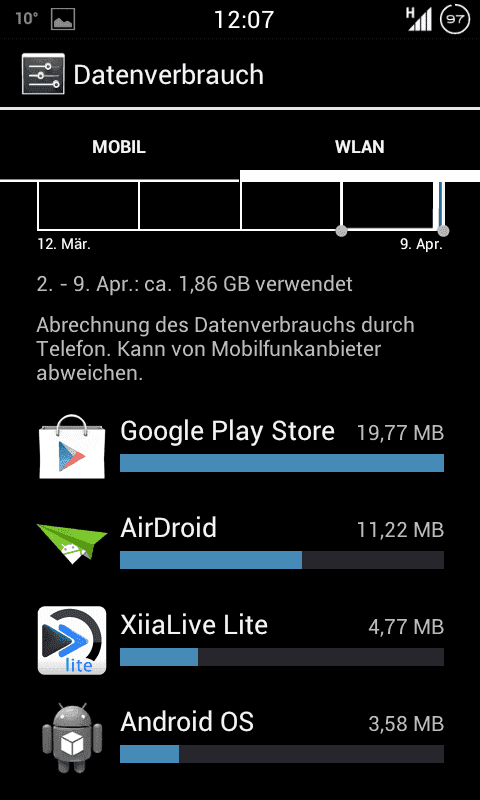

Mit einer ICS Custom-ROM hab' ich unter "Einstellungen ~> Datenverbrauch ~> 'WLAN anzeigen'" einen stetig ansteigenden WLAN-Traffic. Auch das WLAN-Symbol, welches in den CR's ja mit In- and Out-Pfeilen vorhanden ist, ist dauerhaft mit dem Download- bzw. Incoming-Pfeil.
Aufgefallen ist es mir als erstes an dem Widget, welches ich fuer den Datentraffic seit meinem Milestone benutze. Unter Gingerbread hab' ich dieses Phaenomen nicht und auch mit 'ner ROM, welche eben diese In- and Out-Pfeile nicht hat, tritt es nicht auf. Am Widget liegt es nicht, da es auch ohne diese installierte App (Data Counter Widget) das gleiche Problem ist.
Anfangs dachte ich, es laege an den AOKP-basierenden ROMs, allerdings hab' ich danach auch u.A. das Sensation-ROM, welches ja auf Samsung-ICS basiert, getestet und dort selbiges Problem.
Wirklicher Traffic scheint es nicht zu sein, nur ein Zaehlfehler, nehm' ich an, denn Traffic ist so nicht zu verzeichnen.
Kernel hab' ich schon sogut wie alle derzeit verfuegbaren ICS-Kernel getestet ~> besteht weiterhin. Und um's gleich vorwegzunehmen: Natuerlich hab' ich - so, wie ich es immer mache[!] - vor jeder ROM-Installation einen kompletten Full-Wipe gemacht. Sprich: Format /system, /data, /cache und den Dalvik Cache gleich hinterher.
Und damit ich keine Einzelheit vergesse:
Der Counter zaehlt irgendwie auch nur, wenn der Bildschirm an ist. Dann jedoch deutlich - 25MB und mehr in 30 Sek.
Um es mal mit 'nem Bild auszudruecken, hab' ich 'nen Screenshot angehaengt, wo auch zu sehen ist, dass keine App diesen Traffic verbraucht.
Hoffentlich kann mir nun jemand helfen?! :unsure:

Selbst der wuerde wohl, denke ich mal, nicht so 'nen hohen Traffic innerhalb von kuerzester Zeit verursachen?! :confused2: Die knappen zwei GB - welche auf dem Screen zu sehen sind - waren in weniger als 10 Minuten gezaehlt.
Um die Frage zu beantworten: Das Problem tritt schon auf, bevor ueberhaupt ein Google-Konto oder Sonstiges eingerichtet ist - u.A. auch komplett ohne GApps. Sprich: ROM flashen, WLAN connecten ~> Traffic. :(

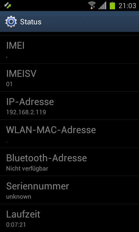

Sicher, dass es nicht nur ein Anzeigefehler ist? Mit Watchdog z.b. mal geprüft?
Das wäre ja ein Downstream von 3mb/s. Wäre das wirklich konstant so, müsste man da auch richtig üble Akkuprobleme haben.
ich hab nach einem Full Wipe, mit allen abgeschalteten Push Diensten, minimaler App Installation immer noch die In- Ausgangsanzeige.
Kein Plan !?!!?:confused:
Akku hält wie auch mit den vorangegangenen CM9 Nightlys 1-2Tage
Könnte man das nicht Google, Samsung oder so sagen weil bei mir tritt es mit jeder ICS Rom auf ob mit Samsung Stock ICS, Türkbey, CM9 usw.
Und wie ich gelesen habe gibt es SGS2 wo ein Samsung W-Lan Chip verbaut ist und SGS2 wo ein "Murata Manufacturing Co., Ltd." Chip drin ist (bei mir ist der Murata drin).
Edit: Bitte schaut nach ob ihr auch nen Murata Chip habt, weil dann wissen wir ob das Problem vom W-Lan Chip kommt.
Einfach hier -> http://hwaddress.com <- die ersten 6 stellen eurer Wifi Mac-Adresse, zu finden unter: Systemeinstellungen -> Über das Telefon -> Status -> WLAN-MAC-Adresse eingeben und Bescheid geben ob ihr auch nen Murata Manufacturing Co. Ltd. Chip habt oder den von Samsung Electronics.
Hab nen Samsung Electronics.

Hi ich habe das grad bei mal gemacht und ich habe den Murata Chip drin.
Was hat es denn mit dem Chip auf sich.
Lg
Gesendet von meinem GT-I9100 mit der Android-Hilfe.de App
Ich hätte gedacht dass der Fehler nur mit dem Murata zusammenhängt (weil der etwas seltener Verbaut wird) aber da es bei blunatic auch ist muss es doch nicht mit dem Murata zusammenhängen :confused:

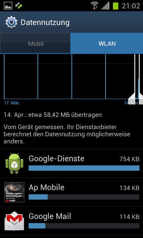

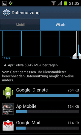

Das Tolle daran ist ja,...:
Ich hab' im Moment nicht mal Internetzugriff per WLAN - bin nur im WLAN verbunden - und der Verbrauch steigt trotzdem! :D . . .
EDIT:
SD-Karte formatieren hat auch nichts gebracht.
Next Step:
Mit ODIN die offizielle LP7 (3-part - thx @Nightly) aus den Niederlanden flashen.
EDIT:
ODIN-Flash hat auch nichts gebracht.
Next Step:
Mir faellt nichts mehr ein! Jemand noch 'ne Idee? :(
Screens wurden - siehe Laufzeit - nach 'nem FullWipe gemacht,...
EDIT @Sakaschi:
Auch bei deiner ROM (v 10.5 - eben installiert) 'nen Verbrauch von 1GB in 25 Minuten, ohne zu surfen o.Ä... ^^
