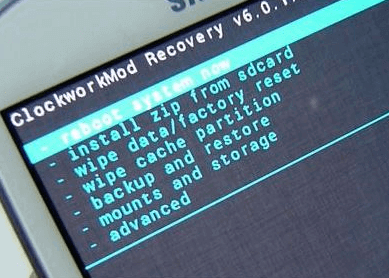

Hallo Forum,
ist es bitte möglich, auf einem Samsung S II eine Custom Rom über den Menüpunkt "install zip from sdcard" (s.u.) zu installieren?
Muss es unbedingt im zip Format sein?
Wenn nicht, was kann sonst dort installiert werden?
Vielen Dank.

Stock ROM Recovery kann womöglich über das Recovery Menü installiert werden.
Ohne Entsperren des Bootloaders kann keine Custom ROM installiert werden. Für Custom ROM Installation ist Odin vorgesehen.
Grundsätzlich: das auf dem Foto is kein S2, vllt ein 3er, da man die Rundung vom Rand gut erkennen kann - unser geliebtes S2 is 'eckiger'!
Wenn man über das 'alte' Clockwork Mod Recovery (CWM) ein (aktuelleres) TeamWin Recovery Partition (TWRP) installieren möchte, muss man den Weg über einen Isolated Recovery (IsoRec) gehn & um da eine alte Update-Partition zu vergrößern.
Klingt nach fach-chinesisch? Is es auch :1f602:
Allerdings relativ simpel in der Umsetzung.
TWRP am besten per Heimdall Suite, dann weiter mit dem IsoRec & dann frei Auswahl an Lineage OS:
Samsung Galaxy S II (International)
[How to] Verändern der Partitionierung mit/ohne Datenerhalt mittels Flashscript in TWRP-Recovery (Anleitungen für Samsung Galaxy S2)
Custom-ROMs für Samsung Galaxy S2

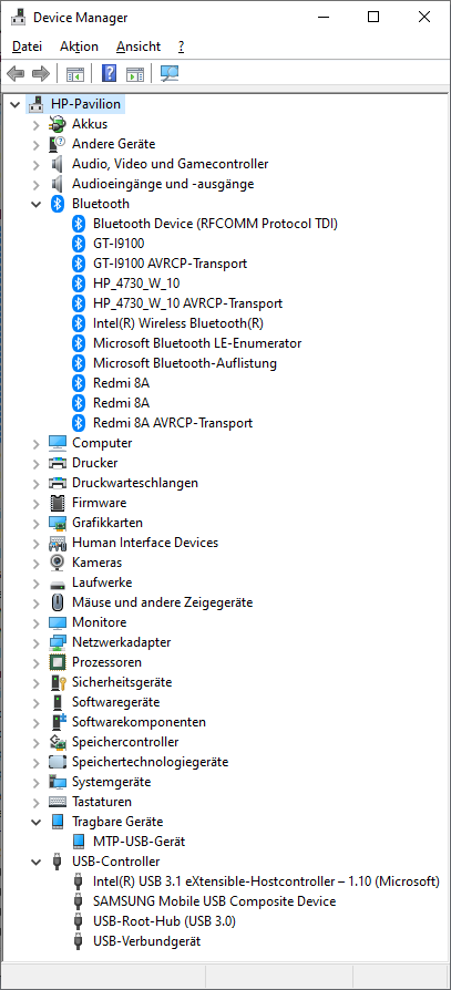

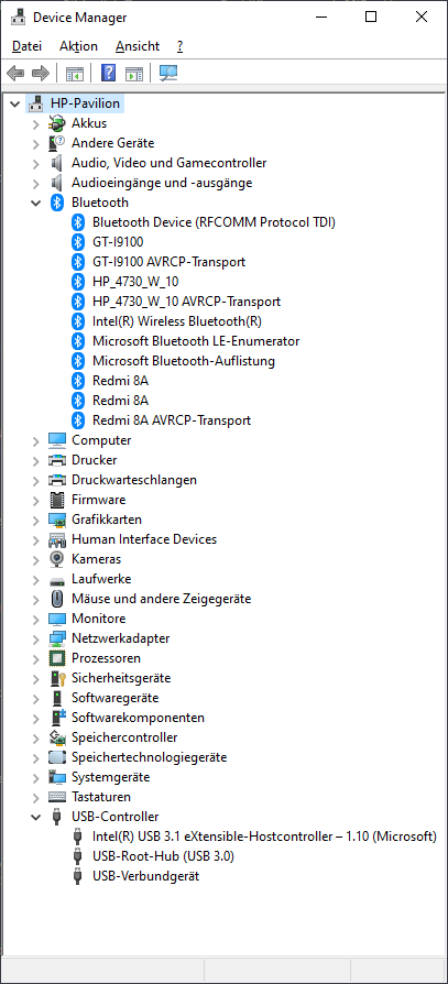

Hier noch zwei Abbildungen von meinem Samsung im Devicemanager.

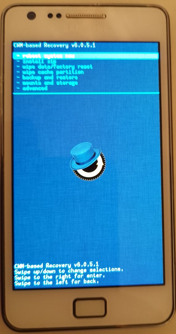

Nachtrag
Screenshot vom original Samsung Galaxy S II Recovery Mode war im Internet mit vertretbarem Aufwand nicht zu finden.
Abfotografieren brachte nur unscharfe Bilder, dafür aber eine Überraschung.
Der Galaxy S II Recovery Mode ist weg und an seiner Stelle ist jetzt der CWM based Recovery v6.0.4.7 (s.u. auf gut lesbarer Abbildung).
  • devicemanager mit Samsung Mobile USB Composit Device without Tragbare Geräte MTB USB Gerät.png
  • devicemanager mit Samsung Mobile USB Composit Device und Tragbare Geräte MTB USB Gerät.png

Jetzt ist eine FAT32 formatierte SD im Galaxy 2 Slot und auf der Partition liegt ein Lineage OS img File.
Das Lineage OS img File werde ich nun mit CWM zu flashen versuchen.
CWM verlangt der Bildschirmzeile zufolge allerdings ein zip File.
