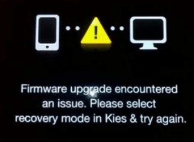

aktuell habe ich nur noch das hier auf dem Startbildschirm.
Kein System scheinbar mehr drauf.

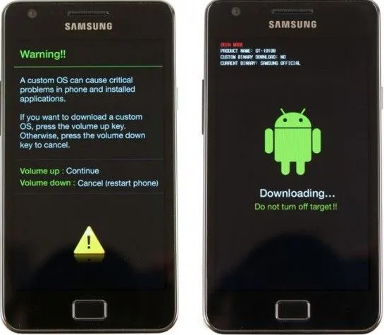

In den Download_Modus komme ich auch noch, wenn ich schnell bin.

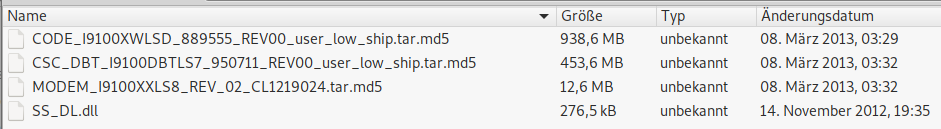

Bei der heruntergeladener JellyBean gibt es jetzt:
CODE_I9100XWLSD_889555_REV00_user_low_ship.tar.md5 = PDA = AP???
CSC_DBT_I9100DBTLS7_950711_REV00_user_low_ship.tar.md5 = klar kommt unter CSC rein
MODEM_I9100XXLS8_REV_02_CL1219024.tar.md5 = Phone = CP???
Hier ist mir die Aufteilung nicht ganz klar, wo was rein kommt.
Kann mir hier jemand auf die Sprünge helfen.

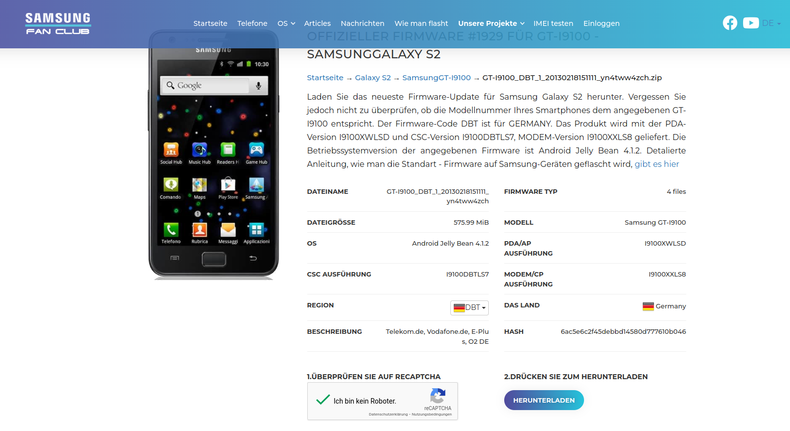

Ok, ich habe diese Datei als Download gefunden.
Nur ich bekomme keine einzige Datei (3-teilige oder einteilige) mehr ohne "Fail" Meldung mehr installiert.

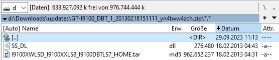

entweder bin ich blind wie ein Maulwurf, ich sehe darin keine Datei I9100XWLSD_I9100XXLS8_I9100DBTLS7_HOME.tar.md5 beim entpacken.
Oder mache ich was falsch?
Hallo @Meerjungfraumann,
Du kannst mich jetzt erschlagen.
Ich habe den neuen Link nochmals erneut herunter geladen und in einen neuen Ordner entpackt.
Die Datei ist bei mir nicht drinnen.
Ich habe ein Debian 11 am laufen und lade dort die Dateien.
Das kann doch nicht das Problem sein, oder?
