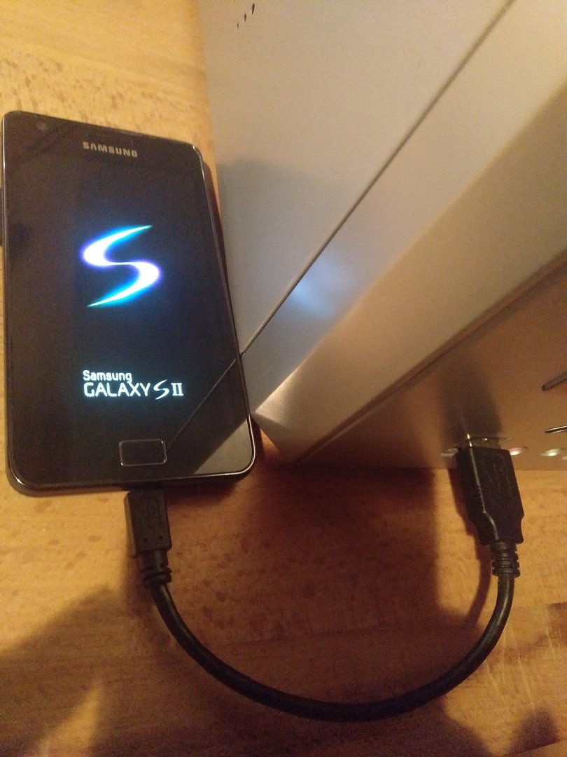

Leider habe ich kein einziges Original Samsung Kabel zum übertragen.
Ich habe aber sehr dicke andere USB Kabel, mit denen hat es immer funktioniert.
Das mit heute Mittag oder Morgen passt auch, nur keinen Stress.
@vonharold
Das Kabel kann die Fehler mit Odin verursachen, spielt aber bei meiner Methode keine Rolle geht alles über's Recovery. Der Akku sollte nur nicht leer werden.

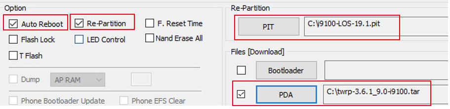

-> In Odin solltest PIT und TWRP gleichzeitig flashen (siehe Anhang)
Sobald Odin 'pass' meldet, direkt in TWRP booten !
Dann hast Du erstmal die Ausgangsbasis, um weiter zu machen ..

Das mit TWRP über Odin funktioniert mit Stockrom so nicht. Stattdessen gleich die LOS 19 aus Post 12 einfügen, das funktioniert.
Hallo @TramJens,
hatte heute Morgen kurz den PC zur Verfügung um weiteres zu testen.
Also das Original Samsung USB hat mich nicht weiter gebracht.
Habe dann ein ganz kurzes dickes USB Kabel gefunden. mit dem konnte ich flashen.

Das ist doch die Vorgehensweise: [ROM][UNOFFICIAL][12.1.0][r7][I9100] LineageOS 19.1 [ALPHA]
  1. Download i9100-LOS 19.1 via ODIN.zip and unzip it on your Windows PC.
  2. Start the Odin3 v3.07.exe in the ODIN3 v3.07-folder
  3. Choose for PIT: i9100-LOS-19.1.pit
  4. Choose for PDA: i9100-LOS-19.1_android-12.1.0_r2.tar
  5. Make sure the following checkboxes are checked:
    1. Auto Reboot (optional)
    2. Re-Partition
    3. PDA
  6. Click Start!
  7. Reboot your phone and LOS 19.1 will start. First start could take about a few minutes.
