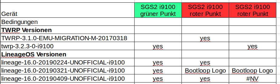

Hallo Nick Knigth,
hast Du gerade zufällig den Link zu genau der dreiteiligen, welcher auch funktioniert?
Habe auf der Festplatte gerade diese noch gefunden:
3-teileGT-I9100XWLPI_I9100XXLPX_I9100DBTLP6
[CSC] I9100XWLPI_I9100XXLPX_I9100DBTLP6_HOME.tar
[PDA] I9100XWLPI_I9100XXLPX_I9100DBTLP6_HOME.tar
[PHONE] I9100XWLPI_I9100XXLPX_I9100DBTLP6_HOME.tar
Darin liegt auch noch ein GT-I9100 Bootloader Pack mit 4 Dateien.
GT-I9100_NEW_BOOTLOADER.tar
GT-I9100_NEW_BOOTLOADER_1.tar
GT-I9100_OLD_BOOTLOADER.tar
GT-I9100_OLD_BOOTLOADER_1.tar
Passt die?
Welches davon ist der Bootlooder (PDA, CSC, Phone, oder eine aus dem Pack)? Sorry für die blöde Frage. Habe bis jetzt halt immer alles nach genauen Anleitungen geflasht. Den Bootloader habe ich bis jetzt noch nie geflasht.
habe mal das neue Update gezogen und meine zwei S2 damit geflasht. Jetzt gingen auch beide ohne Probleme zu flashen, insbesondere das mit dem roten Punkt, welches beim letzten Update im Bootloop hängen blieb.
Keine Änderungen an den beiden durchgeführt.
Das muss ich aber jetzt nicht verstehen.......!

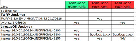

Das finde ich jetzt aber nicht ganz so, Wir zwei arbeiten nur auf dem Umweg daran, was alles schief laufen kann, wenn man zwei S2 hat und das gleiche tut und dabei ein anderes Ergebnis herauskommt. Wir aber wieder auf den gleichen Ausgangszustand mit dem S2 kommen wollen, wie das andere funktionierende hat.
Scheinbar hat es aber mit dem nächsten LineageOS vom 20190409 funktioniert (siehe Bild im #23), ohne dass ich eine Hand anlegen musste mit dem Bootloader zu ändern.
Ich denke mal. dass ein anderer der ein einzelnes S2 flasht und nicht zu dem Ergebnis kommt, wie es erwartet wird, obwohl alles scheinbar gleich ist. Die User hier im Forum halten den dann mit Sicherheit für einen Troll.
Ich vermute mal die Erklärung aus dem Beitrag #21 von Dir schlägt hier richtig zu.
