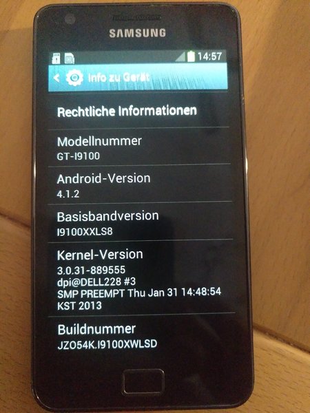

welche ROM hast Du genau drauf, ist wichtig das der Kernel passt.
Hallo @TramJens,
ich bin aktuell auf der JellyBean 4.1.2 DBT.
Das meinst Du, oder habe ich einen Denkfehler.
@vonharold
noch genauer I9100????
Hallo @TramJens,
siehe Anhang.
Brauchst sonst noch Infos?

https://www.android-hilfe.de/attachments/img_20230929_145740-jpg.1124748/
