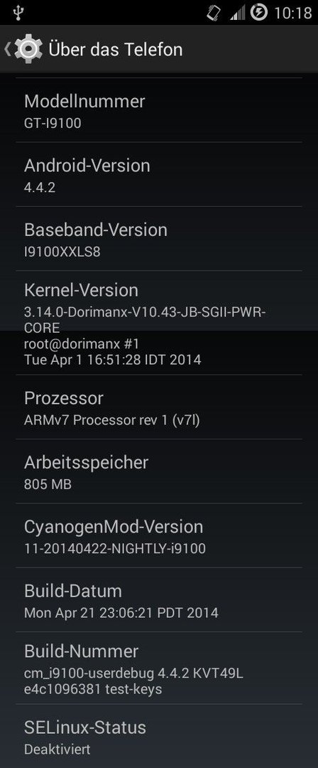

Fehler: Nach Neustarten oder Herunterfahren oder An/Ausschalten wird das S2 immer auf Werkseinstellungen zurückgesetzt. Das heißt, man muss unter anderem die Sprache und Zeitzone auswählen. Außerdem sind natürlich alle zusätzlichen Apps sowie alle Kontakte, SMS, Netzwerke, Accounts etc. weg.
  • Posting des Ergebnisses von *#1234#
    USSD-Code wird ausgeführt: Verbindungsproblem oder ungültiger MMI-Code
  • Garantie noch vorhanden: Nein
  • Root vorhanden: Ja, durch flashen von Superuser.zip
  • Seit wann tritt der Fehler auf:
    Gerät ist einmal von selbst sehr heiß geworden, bis ich es in der Hosentasche gefühlt und die Batterie entfernt habe. Dannach trat ein Bootloop auf.
  • Welche Veränderungen wurden dann vorgenommen:
    Neue Kernel und Custom ROM geflasht (siehe unten).
  • Hast du einen Fullwipe gemacht: Ja mit: mecss_Fullwipe_Script_v1.3_mit-with_SDCard
  • Bild/Screenshot der Telefon-Infos (siehe Anhang)
Danke im Voraus

  3. Fullwipe und flashen von: Dorimanx Kernel und CyanogenMod (siehe Bild oben)
  4. Momentaner Zustand: Kein Bootloop, aber nach jedem Neustart bzw. An-Ausschalten wieder Werkseinstellungen.
