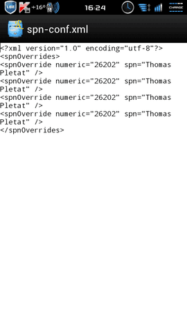

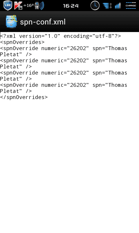

leider klappt es bei mir auch nicht. Rom siehe Signatur.. Vodafone..
Jemand ne Ahnung was falsch läuft,......
Richtige MCC und MNC Nummer ?
Jupp..
was ist mit der Framework.res...muss die auch geändert werden?
Ich habe nur die spn-conf.xm geändert
Die musst du eigentlich nicht ändern, versuch mal die Rechte anders zu setzten, setzt die mal auf:
X X O
X X O
X X O
So, Neustart läuft. Was ist mit den 3 unteren Punkten, muss da irgendwas an sein ?
Klappt net,......doof.
Welche 3 unteren Punkte ?
die speziellen Berechtgungen,...
SetUID
SetGID
Sticky
Habe nur die Rechte bei : Eigentümer,Gruppe und andere geändert
Nein,da musst du nix verändern!
