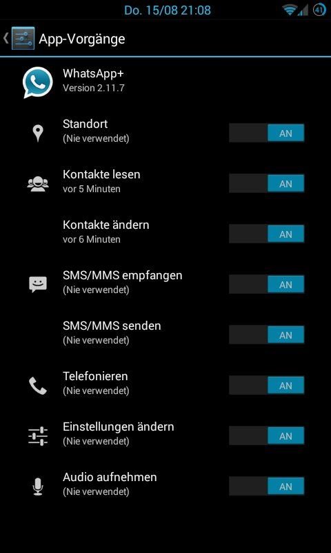

Hat jemand der Experten hier Ahnung ob die für Oktober geplante 5er-Version im Oktober/November verfügbar sein könnte, oder wird dann vorher Schluss sein?
Ist die Sicherheitsfunktion im neuen cm 10.2 so umfangreich wie openPdroid ?
Ich denke ich bleibe erstmal bei cm 10.1 - alles so schön und gut am laufen!

@carlitoco
Nein, dort gibt es nur alle Rechte ein oder alle aus.
Reaktionen: Zumpfi
Nicht ganz so umfangreich wie OpenPDroid ;)
Nur per "App Ops Starter" zu erreichen (noch) (screen von slim aber cm hats natürlich auch drin:))
4.3 sollte aber eigentlich unterstützt sein von pdroid & autopatcher, oder? (ok einige funtzn, andere noch nicht)
