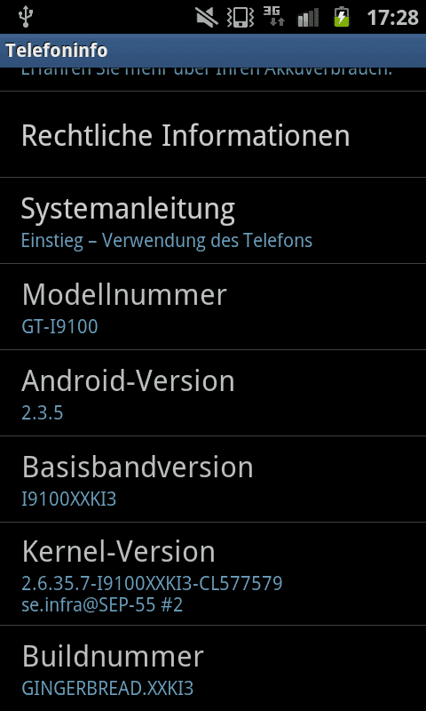

Ich möchte gerne den CyanogenMod flashen, aber klappt irgendwie nicht.
Ich habe die Datei cm_galaxys2_full-106.zip auf die SD Karte runtergeladen und danach manuell geflasht. Das Handy startete neu aber ich kam in einen Bootloop. Das einzige was ich machen kann ist die alte offizielle Firmware die ich hatte neu installieren.
Was mache ich falsch? Oder kann ich mit meinem Kernel/Firmware (siehe datei) kein CynogenMod installieren?
Vielen Dank für eure Hilfe
