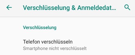

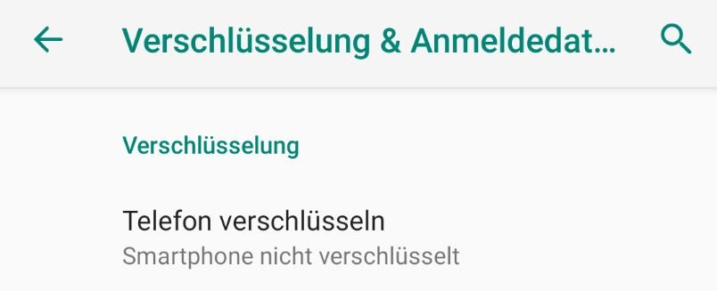

Wie lange so eine manuelle Verschlüsselung dauert und ob eine Bestätigung kommt, weiß ich nicht. Besonders nicht bei Samsung, denn da ist vieles anders als bei normalem Android.
Ich kenne nur die Oberfläche von Android und dort ist in den Einstellungen zu sehen "Smartphone ist verschlüsselt" oder "Smartphone nicht verschlüsselt" (s. Anhang). Sonst gibt es darüber keine Info in den Einstellungen.

In den Einstellungen stand tatsächlich, dass das Telefon verschlüsselt war, aber ich hab dem dennoch nicht geglaubt. Das ging zu schnell, auch wenn ich es direkt nach dem ROM flashen gestartet habe.
