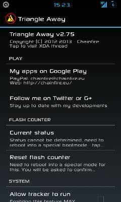

Wenn ich die app starte sieht das bei mir so aus nachdem die 2 sicherheitswarungen kamen...
Is das so korrekt???

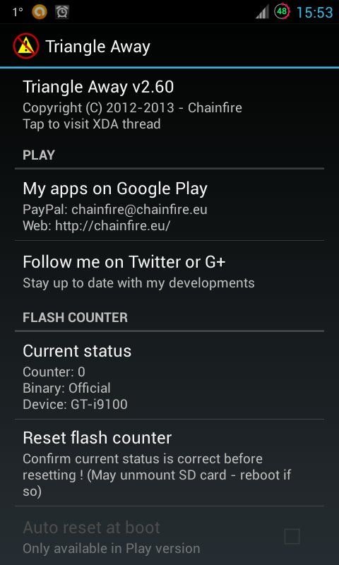

Oder muss da bei current status die anzahl de counters stehn die man sonst nur im download modus sieht???

Da müsste eigentlich die Zahl drin stehen
Steht keine zahl drinn bei mir...
Genau so wie auf dem screenshot...
Also besser nich benutzen???

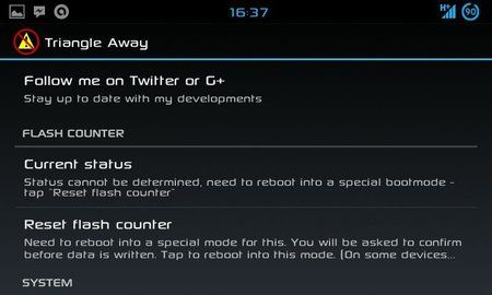

Aber woran kann das liegen...
Werd mir ma die 2.6 aus xda installieren...

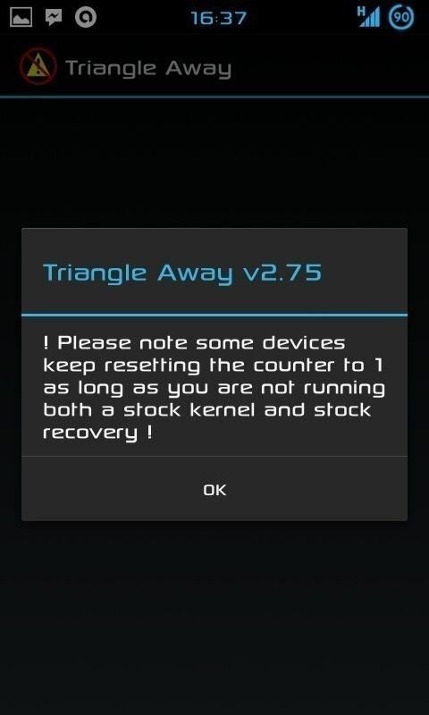

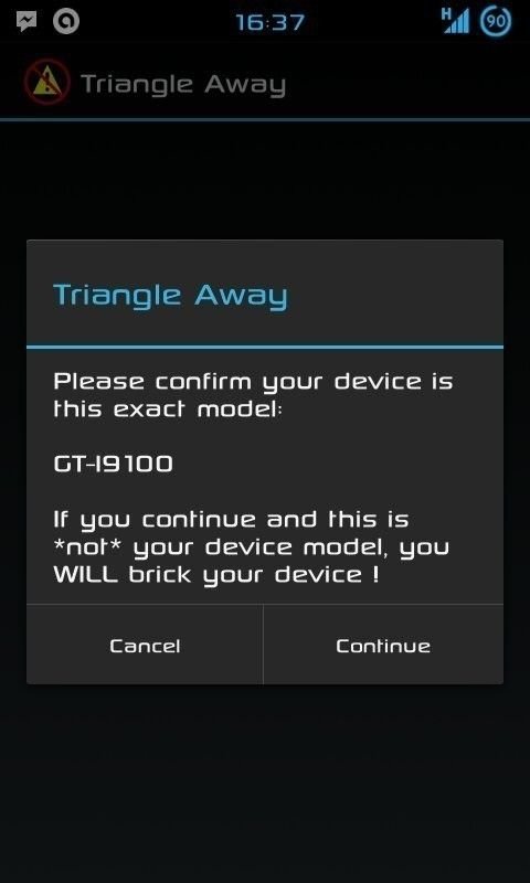

Wenn ich die app starte kommen 2 meldungen...
1. Please confirme your device is this exact model
GT-I9100
If you continue and this is not your device model you will brick your device...
Wenn ich da continue drücke kommt...
2.Please note some device keep resetting the counter to 1 as long as you not running both a stock kernel and stock reckvery...
Da kann ich nur ok drücken...
Und dann sieht es so aus wie im vorigen screenshot...
Was kann ich tun ???
Gesendet von meinem GT-I9100
Alliance 7.01 + Philz 4.87 XWLSD
Wenn du es bestätigst, dass es ein i9100 ist, dann sollte es erkannt werden. Ich weiß nicht, warum das nicht der Fall ist. Hast du ein G?
Der ursprüngliche Beitrag von 17:09 Uhr wurde um 17:11 Uhr ergänzt:
** Various related models are supported depending on firmware, but only the exact model numbers listed are supported regardless of firmware version.
Whether or not Triangle Away works depends largely on your kernel. Flashing a different kernel may make it work if it previously didn't.
Also mal anderen Kernel flashen u neu versuchen
