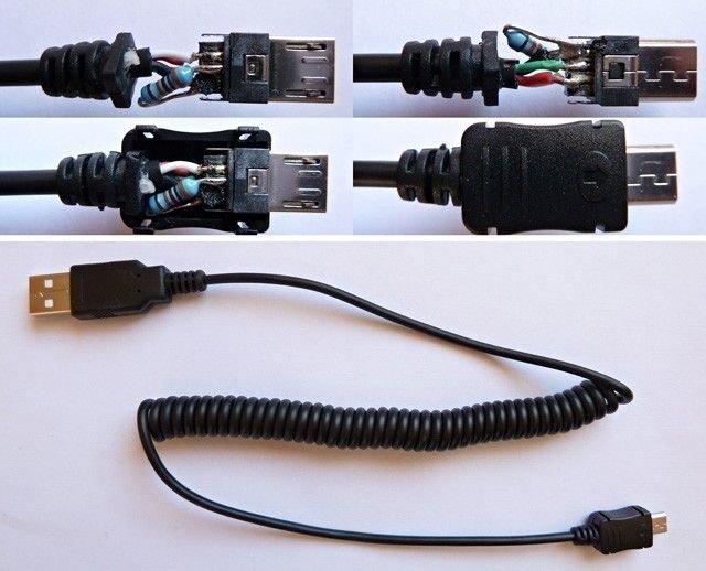

Ich habe diese nette Vorlage gefunden @ Drielander :) ^^
:cool2:...und dank der :D "Lizenz zum Löten" auch gleich nachgebaut ;)
Worauf ich noch eine Antwort suche ist die latent schwelende Frage, wie das Galaxy auf den veränderten Wiederstand bzw. die währen des Flashs dauernd anliegende erhöhte Spannung reagiert;deswegen habe ich aktuell noch keinen Test Flash gestartet ^^
