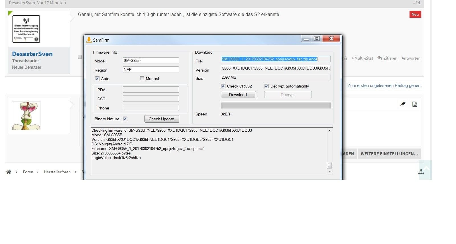

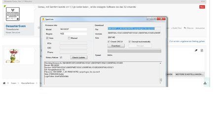

Hä? SamFirm ist eine PC Software! Hat nichts mit dem eigenen Phone zu tun. Damit kann man für alle Samsung Phones die letzte FW runterladen..
Genau, mit Samfirm konnte ich 1,3 gb runter laden , ist die einzigste Software die das S2 erkannte
@DesasterSven
Was hat SamFirm mit dem S2 zu tun? Du hast was nicht verstanden, siehe Screenshot.
Ich lade damit für das S7Edge die Software runter, obwohl ich das Gerät nicht besitze...
Reaktionen: DesasterSven
