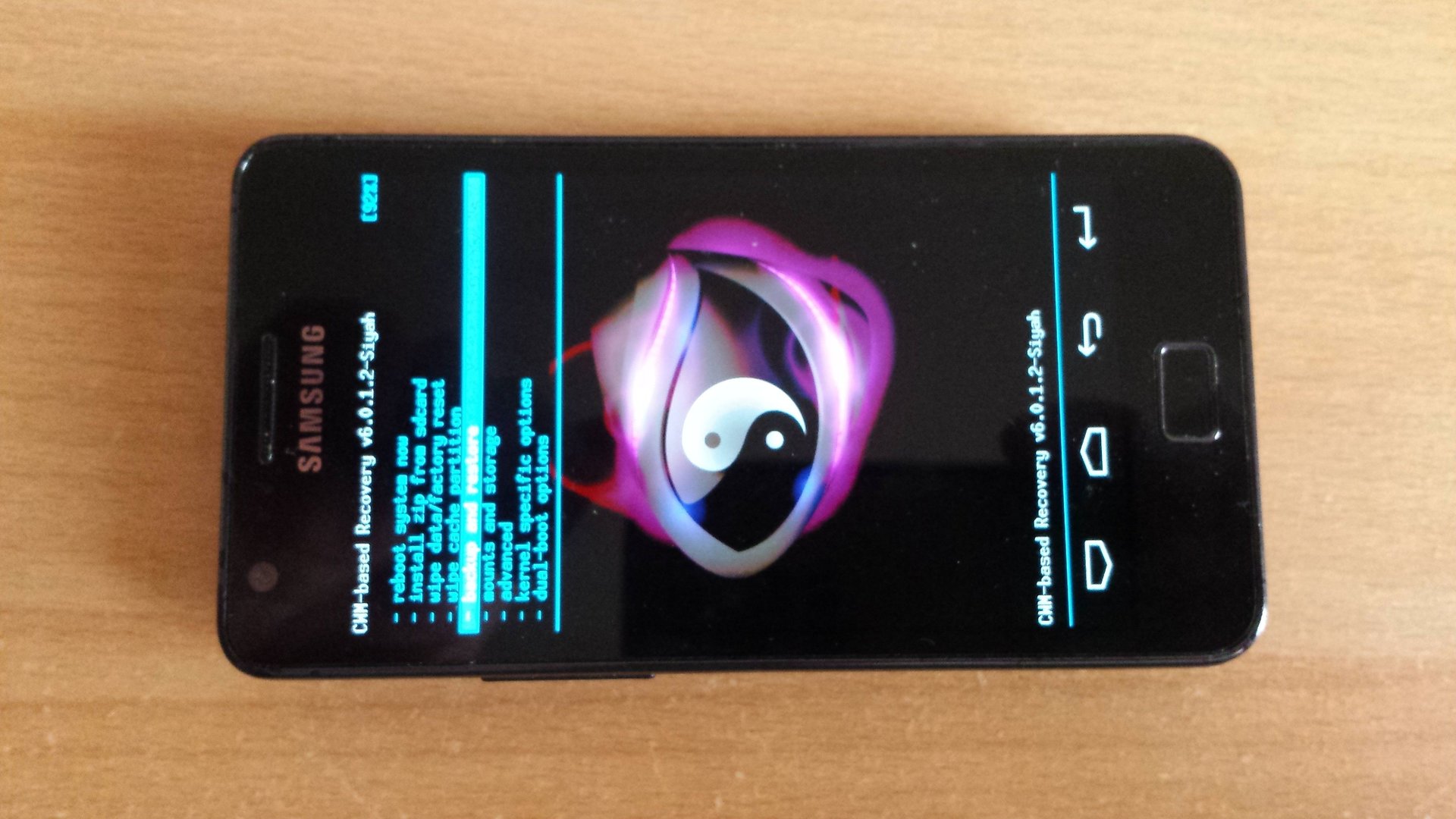

Mahlzeit,
Ich habe von Kollegen das Handy hier und fragte mich ob ich ein Weg weis dieses Problem zu lösen.
Das Handy hatte einen Gerootet Kernel. Das Handy hate nach ein Paar wochen Macken. wollte er es Werksresetten doch dann ging wohl etwas schief nun bootet das Handy nicht mehr. kommt nur noch in das Menü siehe Screenshot
:rolleyes2: merci erst mal

Hy, am Besten du flasht einfach die Stockrom drüber und machst anschließend ein Factoryreset.
Lg
Wenn der Kollege eh einen Werksreset machen wollte, sind die Daten ja egal. Also wäre es ein Versuch wert in der funktionierenden Recovery das noch mal zu machen. Wipe data/Factoryreset danach reboot system now. Wenn das System trotzdem nicht startet kann man immer noch überlegen ob die alte Samsung Firmware via Odin rauf kommt oder die Recovery nutzen und eine aktuelle KitKat Custom ROM zu installieren.
Gruß Nick

Danke erst mal für deine Antwort ich werde es mal ausprobieren:thumbsup:
Ich komme nur in das Menü wie oben angezeit Via Odin bekomme ich ne verbindung aber da bleibt er bei
<OSM> Please wait..
<OSM> I9100XWLP7_I9100XXLPS_I9100DBTLP5_HOME.tar.md5 is valid.
<OSM> Checking MD5 finished Sucessfully..
<OSM> Leave CS..
<ID:0/003> Odin v.3 engine (ID:3)..
<ID:0/003> File analysis..
<ID:0/003> SetupConnection..
Ja und weiter geht nichts.
Recovery nutzen und eine aktuelle KitKat Custom ROM zu installieren ( hast du vlt nin Passenden link für mich ? mit daten und einer Anleitung danke für deine Mühe)
