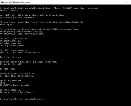

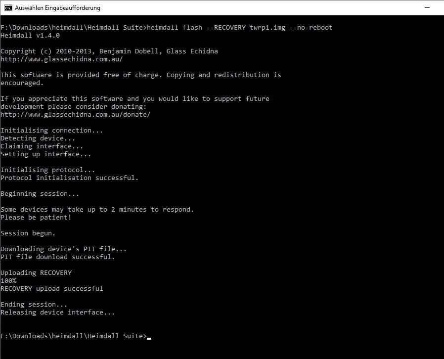

Hab noch eine Frage zu einem Galaxy S2 I-9100 :
hab alles probiert was ich im Netz gefunden habe um ein gerootetes S2 twrp zu flashen mit Odin.
Leider immer Abbruch wegen irgendwas von kein Zugriff (auf englisch)
Dann mit Heimdall und den passenden usb drivern hat es geklappt, es kam der blaue Balken im download modus. Hab auch wie beschrieben das --no-reboot in der cmd zum flash dazu , dann Batterie raus und rein und direkt in den recovery modus gebootet...leider immer der stock drauf anstelle twrp....
siehe screnshot..
Eigentlich möchte ich nur ein custom rom flashen...bin wohl schon wieder zu blöd dafür...
Nochmals HILFEEE bitteee
LG Hermann

Nein, bist nicht zu blöd. Das liegt an einer Eigenheit des S2, es hat keine Recovery Partition, dies ist Bestandteil des Kernel. Jetzt kommt es darauf an welches Customrom drauf soll, es muss ISO Rec. unterstüzen.
Eventuell mußt Du einen kleinen Umweg machen.

Das kannst Du so wie in dem Video probieren, sind denn alle Dateien dabei?
