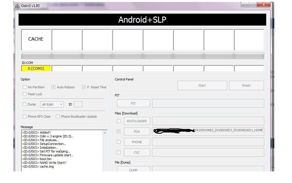

Hallo zusammen.
Da mein SG2 nach einem versuchten Update per Kies nicht mehr geht, versuche ich nun verzweifelt es wieder zu laufen zu bekommen.
Nach dieser Anleitung : https://www.android-hilfe.de/forum/...start-des-os.107903-page-12.html#post-1743433
Nun meine Frage, wie lange dauert dies ca. ? Seit ca 1 std tut sich leider nichts und wollte nun wissen ob dies denn normal ist.
Auch wenn ich hier falsch sein sollte, bedanke ich mich schon mal für eine Antwort.
