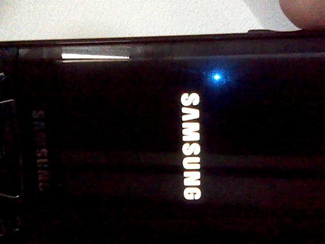

Einschalten
Beim Einschalten erscheint für ca. 2 Sekunden das "Samsung Galaxy"-Logo.
Dann verschwindet das Logo, das Display bleibt für ca. 5 Sekunden schwarz, dann erscheint wiederum das "Saumsung-Galaxy"-Logo, dann 5 Sek. schwarz, 2. Sek. Logo, usw.

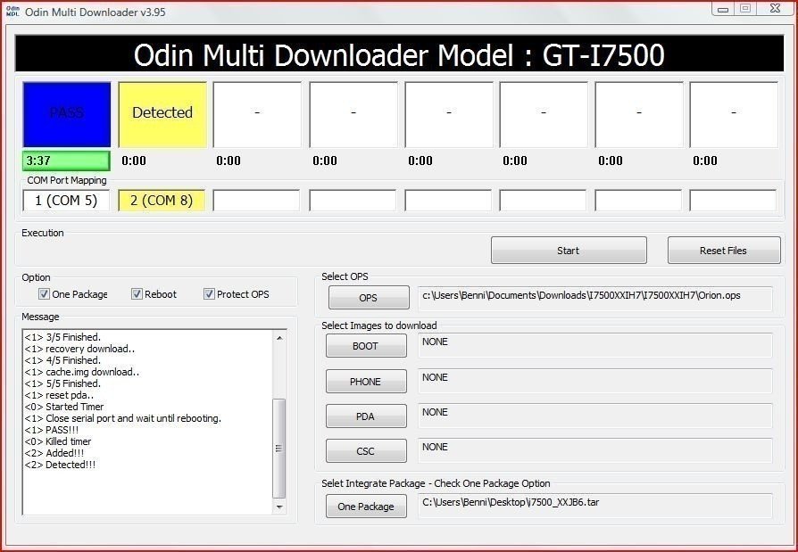

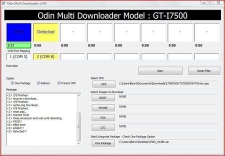

Hey...
Ich hab ein Problem..Ich hab alles gemacht wie es richtig ist (oder? Ich hab mal einen Screenshot von Odin gemacht. Also erstmal ist alles gut, doch dann bleibt das Galaxy bei einem Samsung Zeichen hängen, welches pulsiert(also nicht das ganz normale). Das geht jetzt schon 20 Minuten so und ich weiß nicht was ich machen soll... Bilder hab ich im Anhang, ich hoffe ihr könnt mir helfen..
Im recoverymenü starten -> Lautsärke(leise) + Anrufannahmetaste + Anrufauflegentaste.
Im recoverymenü (mit dem Ausrufezeichen) die Menütaste drücken. Damit wird ein wipe durchgeführt. Dann sollte es laufen.
Reaktionen: Benni
Ist dann alles Gelöscht?
Danke!
