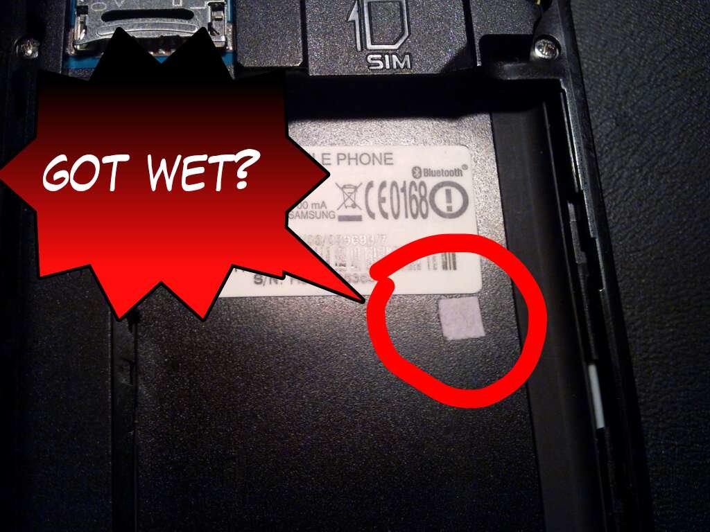

wollt euch noch aufklären, wie es mir noch mit meinem bootloopenden galaxy ergangen ist, dass ich für saftige 160 € auf ebay erstanden habe. hab es dann einschicken lassen, weil der verkäufer draufbestand, dass es ein softwarefehler wäre und das ich das gerät halt zum service bringen müsse. so nach zusätzlichen ausgaben von 45 € weiß ich jetzt, dass das gerät, laut samsung-werk, an einem feuchtigkeitsschaden leidet, der, laut samsung-werk, irreparabel sei.
tatsächlich ist der feuchtigkeitsindikator direkt unter dem akku ganz weiß (siehe anhang). bin mir jetzt nicht sicher, ob sie es dann noch aufgeschraubt haben, um die indikatoren im gehäuse inneren zu prüfen oder ob es dem techniker genügt hat, dass der indikator direkt unter dem akku schon reagiert hat?!?
bei meinem NEUEN galaxy sind da kleine X zu sehen. brauchts da eigentlich viel feuchtigkeit oder reagieren die ziemlich schnell? hab schon voll schiss, dass sich der verfärbt, wenn ich das gerät in der hosentasche habe und s' im sommer mal heißer wird?!?
hab das dann sogleich dem lieben verkäufer mitgeteilt und auf auflösung des kaufvertrags bestanden, der ließ allerdings nichts mehr von sich hören - naja jetzt halt mal ebay gemeldet! aber anwalt einschalten ist halt so ne sache. werd ihm mal einen persönlichen brief schreiben!
naja jetzt hab ich mir auf jeden fall ein neues galaxy besorgt und ich bin echt zufrieden damit. das foto im anhang hab ich mit meinem funktionierenden galaxy geschossen - jetzt hab ich zwei von den dingern daheim *lol*

Ich muss an der Stelle einfach mal sagen: ich bewundere deine Geduld.
Das würde ich auch unterschreiben. Auf jedenfall viel Glück bei deinem Kampf mit dem eBay Verkäufer.
danke, danke, wenn ihr wüsstet wie lange ich mich eigentlich schon mit dem galaxy beschäftige...
hab bereits vor es auf dem markt war sämtliche foren nach bildern, neuigkeiten, erscheinungsterminen, usw durchforstet... als es dann da war: ernüchterung! wegen dem preis und den bugs! dann wurde es halbwegs bezahlbar und benutzbar, da dachte ich mir - her damit! dann der ebay-reinfall, aber jetzt endlich hab ich es! *damn* :D
