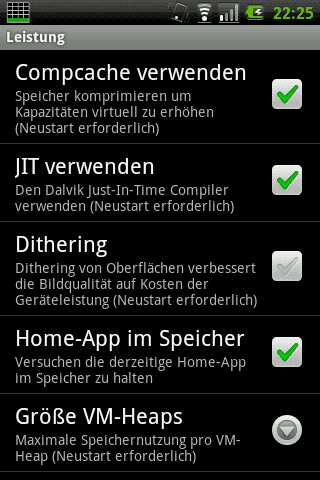

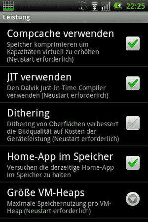

Also ich hab die neueste nightly und mittlerweile 17 Apps zusätzlich installiert - Compcache und JIT aktiv, Dithering aus (lohnt sich nicht bei der Auflösung des Galaxy) und es rennt wie sau.....vorher war es z.B. bei K9-Mail so dass ich nach dem klick auf Löschen ca. 2 Sek. warten musste bis gelöscht wurde und dann die nächste Mail aufgerufen wurde - das geht nun ohne erkennbare Verzögerung. Musste aber zweimal die nightly installieren da anscheinend beim ersten Mal was nicht ganz rund lief, d.h. nach der Installation der GAPPS lief alles was mit Internet zu tun hatte ewig langsam....egal ob im Browser oder der Market....auch konnte ich nur immer eine App installieren, danach wurde immer der Download abgebrochen. Aber nach dem ich zum zweiten Mal installierte lief es wunderbar.
Das einzige was mich ein wenig stört ist der blöde Gapps-Einrichtungsassistent der nach dem installieren von Gapps auftaucht.....aber man kann ja auf "Überspringen" gehn...
Ansonsten hoffe ich dass es so weiter geht....im Moment läuft die nightly nämlich flotter als das aktuelle Galaxo.....und das ist schon spitze.....

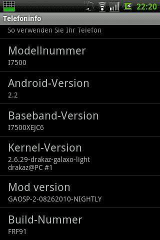

mal so ne Frage, welche Baseband unter welchem Netz benutzt du?
Grüße
elluko
Bitte keine Voll-Quotes, danke :)
el-luko schrieb:
Hey,
Grüße
elluko
hab die JC6 und O2

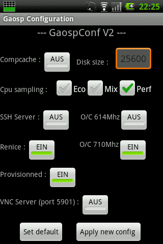

hier ein paar pics.....bin grad schreibfaul :razz:
