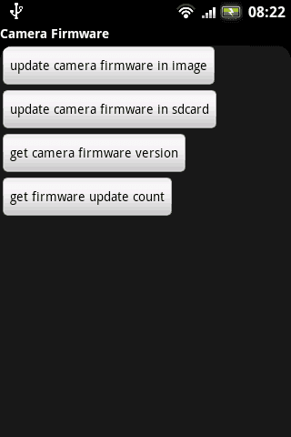

Soo, habs dann aufgemacht und ein Menü gesehen, dass ich zuvor nie gesehen hab. (Bild im Anhang)
Mit dieser (versteckten?) Einstellung kann man wahrscheinlich die KameraFirmware flashen bzw updaten.

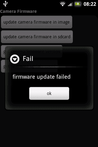

Soo, bin dann auf "get camera firmware version" gegangen und hab mir das angeschaut. Aus Neugier hab ich dann "update camera firmware in image" ausgewählt und nach ein paar Augenblicken, nachdem dort "updating camera firmware" o.ä stand und sich nichts getan hat, hab ich das Programm mittels Task-Manager gekillt.
Danach war ich ein wenig besorgt und hab mal die Kamera App gestartet...Und was tat sich? NÜSCHTS. Das Bild ist schwarz.
Ich habe den Verdacht, dass ich das update abgebrochen und damit den EPROM oder Flash-Bios oder was weiss ich was der Kamera kaputtgeflasht hab.
Ein erneutes Updaten ist nicht möglich, siehe Bild 2.

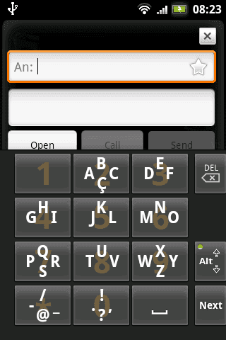

EDIT: Wenn ich die Kamerataste drücke, kommt ein komisches Fenster, dass ich noch nie gesehen habe (Bild 3). Wat is des?
Ohne Tastatur, gehts leider nicht, da sich das Fenster beim "back" Button schliesst. Unter der Tastatur ist nichts, das Fenster ist halt so'n kleines Ding.

was für eine tastatur ist das überhaupt?

Dat is "Slidetype Keyboard" das beste was Android zu bieten hat ;)

Bisher mussten alle, die sich die Kamera-Firmware irgendwie zerlegt hatten, das Gerät einschiken.
Zum 3. Bild: Hast Du irgendeine App drauf, die wie ChompSMS die Kamerataste umbiegt?
Zum 3. Bild: Hast Du irgendeine App drauf, die wie ChompSMS die Kamerataste umbiegt (und vielleicht einfach eine eigene Eingabemethode mitbringt)?
Ach verdammt, ich hab chompSMS xD Zwar nie benutzt, aber das ist was anderes. Liegt dann wohl daran...
Warum fragt mich dieses bescheuerte Ding nicht, ob es die Kamerataste belegen soll? Was soll der Mist? Ahhh ich hasse diese Programmierer die sich so Dinger einfallen lassen:mad::mad::mad:
OK, das Problem mit der Taste haben wir geklärt...
Das andere Problem wird dann wohl nicht zu klären sein. Ich werde mein Galaxy auch gleich zu o2 bringen.
