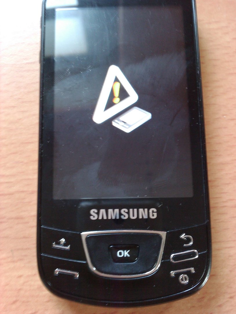

Hallo, ich habe folgendes Problem: wenn ich nach dem Einspielen der Recovery das Telefon im Recovery Modus (Tasten Leiser/Annehmen/Power) starte, erhalte ich folgenden Bildschirm (siehe Foto). Bin mit meinem Latein am Ende, was könnte ich falsch gemacht haben?

Versuche mal während diesem Bildschirms die Optionentaste (die mit dem Pfeil nach oben) zu drücken.

Das ist das ursprüngliche Recovery-Menü, d.h. das Einspielen des Costum-Recovery hat nicht funktioniert (was du dir wahrscheinlich schon gedacht hast ;))
Menü Taste drücken formatiert das Handy und stellt es auf Werkseinstellungen zurück.
Bringt in diesem Fall nix :p
Stattdessen würde ich nochmal versuchen das Recovery einzuspielen, wie hast du es denn versucht?
