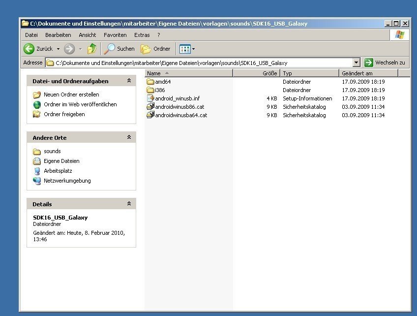

ist es der ?? wenn ja wohin damit?
Ja der isses. Egal wohin, hauptsache du findest ihn bei der Treiberinst wieder.
Tip: schon vorher das Fenster Gerätemanger mit dem Baum der installierten Geräte öffnen, hast ja nur wenig Zeit bis das Handy wieder normal weiterbootet. Wenn es soweit ist: auf treiber neu installieren, manuell und wenn dann das nächste Fenster mit dem Treiberort auftaucht hast du alle Zeit der Welt und kannst den Speicheort angeben. Das Handy bootet dann in der Zwischenzeit weiter, ist aber egal. Solltest nur, bevor der richtige Treiber gefunden ist, das Fenster nicht schließn.
