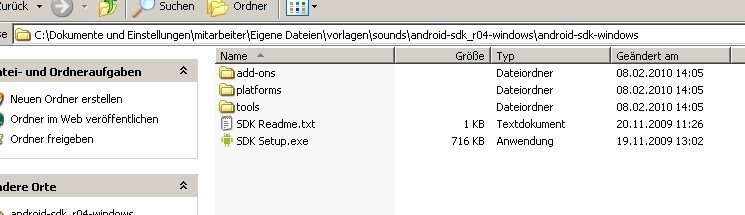

ja da schau her so nen unterordner gibts bei mir nicht
Das sind doch auch nicht die Dateien aus dem Link???
kann mir jemand den link posten?
danke
