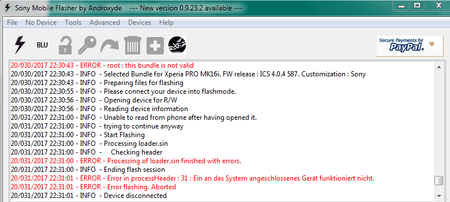

Ich denke der Fehler war, dass ich nicht auf der Firmware 4.1.b.0.587 war, bzw weiss ich das nicht genau. Auf alle Fälle kann es sein, dass die Firmware ein bisschen verhunzt wurde, da schon an dem system gespielt wurde bevor ich das Telefon bekommen habe (root etc.)
Also wollte ich jetzt versuchen die angegeben Firmware 4.1.b.0.587 zu flashen und dann von vorne anzufangen. Allerdings finde ich genau diese Version nicht mehr. Weder bei XperiFirm noch sonstwo.

* Ich konnte über das Programm von sony keine updates beziehen und auch nicht auf den Telefonspeicher zugreifen (in dem Zustand indem ich das Telefon bekommen habe). Ist doch ein Zeichen dass an der Firmware was nicht gestimmt hat oder? aber war original und die neuste Version (kamen zumindest auch keine update Anfragen am gerät). Bin ein bisschen ratlos

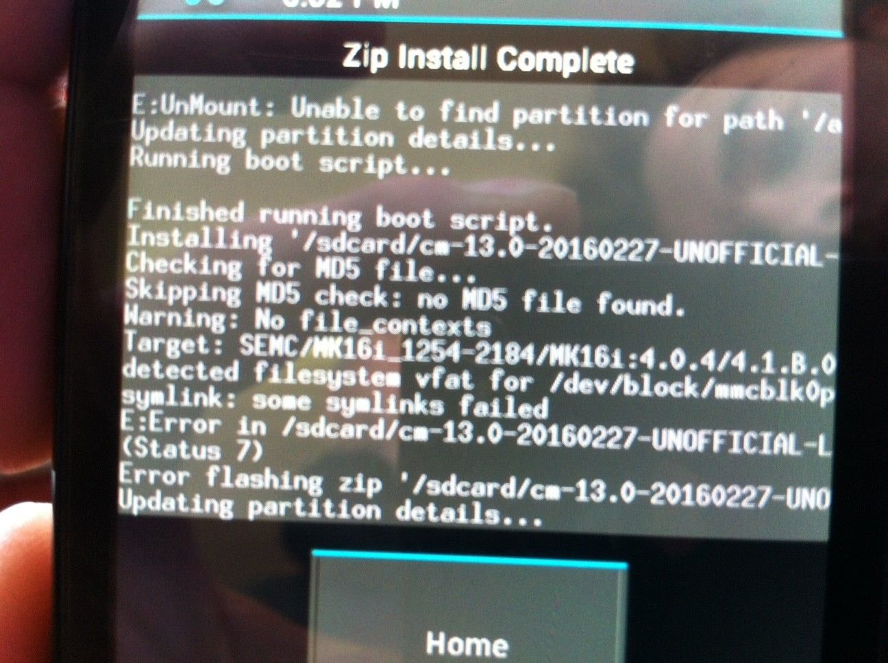

Hier hängt sich die Installation auf, wenn ich versuche mit twrp zu installieren

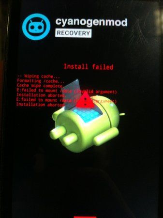

Das wird angezeigt wenn ich mit der enthaltenen recovery updaten will (Apply Update -> sdCard)
Ich check einfach nicht was ich falsch mache... vllt formatierung der sd karte? Ist fat32. @MysticEnforcer könntest du dir evtl mal die Anleitung zu der Rom ansehen, ob ich irgendwas grundlegendes falsch gemacht habe? {All 2011}[DEV][Marshmallow 6.0.1][LegacyXperia] unofficial CyanogenMod 13.0 builds

Wenn ich das noch recht in Erinnerung hab,
deutet Status 7 auf ein Defekt/Fehler in der zip hin.
Versuch einfach mal eine andere CM Version.

Edit: Bei der Cyanogen-Recovery stand ja 'E: failed to Mount/ Data (invalid argument)' was soll das denn heißen?

[doublepost=1508530898][/doublepost]Lösche mal diesen Teil der updater-script
Code:
assert(getprop("ro.product.device") == "MK16i" ||
getprop("ro.build.product") == "MK16i" ||
getprop("ro.product.device") == "MK16a" ||
getprop("ro.build.product") == "MK16a" ||
getprop("ro.product.device") == "iyokan" ||
getprop("ro.build.product") == "iyokan" ||
abort("This package is for device: MK16i,MK16a,iyokan; this device is " +
getprop("ro.product.device") + "."););
[doublepost=1508531116][/doublepost]Das sollte dann ganz oben in der ersten Zeile stehen
Code:
ui_print("Target: SEMC/MK16i_1254-2184/MK16i:4.0.4/4.1.B.0.587/tL1_3w:user/release-keys");
[doublepost=1508531304][/doublepost]Oder kopier diese Datei in die zip zurück und versuch erneut zu flashen.

ich komme ja nichtmal so weit, dass ich sie flashen kann...
'E: failed to Mount/ Data (invalid argument)' wird ja angezeigt, sobald ich auf die sd karte zugreifen will... ich konnte nur über rwtp versuchen zu installieren
jetzt kann ich nichtmal mehr auf die firmware zurück holen.. im flashtool steht nur " ERROR - root : this bundle is not valid". Bin kurz davor mit dem xperia pro nägel einzuschlagen o___o

[doublepost=1508532498,1508532207][/doublepost]Wenn du es mit dem Flashtool flashen willst, mal ganz lange Vol Down gedrückt halten, bis der Flashvorgang gestartet ist und dann noch ein paar Sekunden länger
während die firmware geflasht wird?
ich hab die firmware genau so schon 2 mal geflasht und jetzt das... ich kotz gleich :D erstmal meditieren
also beim flashen mit vol down ist nichts anderes passiert
