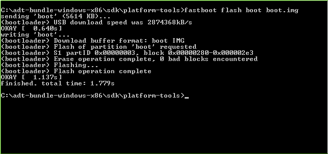

ok, habs ein 2. mal gemacht, das selbe problem, soll ich einen anderen cm herunterladen?
wie hast du den kernel versucht zu flashen?
fastboot flash boot boot.img?
was gibt dir das terminal als antwort aus nach dem Flashversuch?
ja genau
screen im anhang
