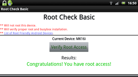

Ja das war ja einfach!
Habe mein SE nun gerootet, mit dem Easy Rooting Toolkit [v1.0](zergRush Exploit) - xda-developers (siehe oben).
Dexxmor schrieb:
...meines wissens nach wird beim root (doomlord tool) der bootloader unlocked, so wars bei mir (also handy ausschalten, menü knopf gedrückt halten und usb kabel rein = blaue LED = bootloader unlocked).
Das musste ich glaube ich machen, als der Software-Update mit dem PC-Companion fehl schlug, und das Handy sich nicht mehr einschalten ließ.
Aber beim rooten mit dem Easy Rooting Toolkit war das nicht notwendig.
WILL WORK ON BOTH LOCKED & UNLOCKED BOOTLOADER DEVICES!

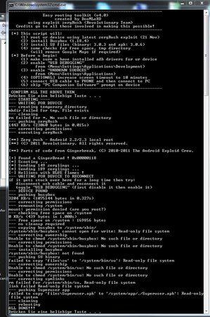

Hallo Fangemeinde,
besitzte seit kutzem ein SE Xperia pro MK16 und möchte es rooten. Habe mich an die Anleitungen am Beginn dieses Themas gehalten, jedoch kein Erfolg:
Betriebsystem: Win7
ADB Treiber: sa0102 installiert
Habe auch die adb Treiber Installationsprozedur, wie angegeben, ausgeführt (adb for dummies ....)
Habe runme.bat ausgeführt und folgende Meldungen erhalten - siehe Anhang.
Interessant ist die Fehlermeldung: mount: permission denied <are you root?>
(in Folge können die erforderlichen files busybox .... nicht kopiert werden)
Wäre toll, wenn wer den entscheidenden Hinweis zur Lösung des Problemes hätte!
Vielen Dank!
Deep_xperia_pro
Welche Firmware hast du?
Ab .62 geht ZergRush nicht mehr.
Reaktionen: deep_xperia_pro
Ich habe beim Pro .58
und beim Arc S .43
Dann habe ich wohl Glück gehabt. Das wußte ich nicht sorry.
Evt. gibt es ja bald eine neue Version.
Die ganzen OneClickRoot Apps gehen beim Pro wohl gar nicht, wa?
hallo dreamteam1402,
vielen Dank für den Hinweis. Habe es ausprobiert, aber leider auch kein Erfolg! Habe inzwischen jede Zeile der runme.bat einzeln im cmd eingegeben und die kryptische Stelle die mir dabei aufgefallen ist:
- nach dem Befehl adb shell "/data/local/ .... mount -o remount,rw /system
kommt folgende Meldung:
- mount: permission denied <are you root?>
d.h. nun, daß /system nicht gemountet werden kann - kein Zugriff ???
lg
deep_xperia_pro
Hast du evt. auch eine zu hohe Versionsnummer wie bei Flo95.
Bei mir ist es bei beiden Handys problemlos durchgelaufen.
Viel Ahnung habe ich von der Materie auch nicht. Deshalb war ich ja so froh, das es so problemlos geklappt hat.
Flo95 dürfte richtig liegen - habe auch Build-Number ....62!
Meine Modell-Daten:
MK16i
Android 2.3.4
Build-Number 4.0.2.A.0.62
Hat jemand eine Vorstellung wie es da zukünftig mit dem Rooten weitergehen könnte!
Besten Dank!
LG
deep_xperia_pro
Da gibt es 2 Möglichkeiten:
1. Auf .42 downgraden und rooten und per OTA auf .62 updaten
2. Bootloader öffnen und mit Auto-Root Kernel oder pre-rooted system.img rooten, das geht direkt bei .62
