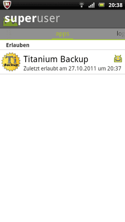

Hallo Gemeinde,
ich habe es heute geschafft das Xperia Pro zu rooten.
Hier meine Vorgehensweise.
Voraussetzungen:
1. USB-Debugging aktiviert
2. SD Karte muss dabei gemounted sein.
Folgendes wird gebraucht:
Multiupload.com - upload your files to multiple file hosting sites!
Vorgehensweise:
1. Entpackt die zip Datei.
2. Öffnet ein Eingabefenster oder Terminal.
3. Wechselt im Terminal in das enpackte Verzeichnis
4. Gebt im Terminal folgende Befehle ein:
zuerst zergRush exploit kopieren.
Code:
adb push zergRush /data/local/
in die ADB Shell wechseln
Code:
adb shell
chmod 755 /data/local/zergRush
Jetzt wird das zergRush Exploit ausgeführt.
Im Terminal läuft jetzt das Programm. Nachdem das Programm beendet ist, könnt ihr mit
Code:
adb shell
sehen, das ihr Temproot habt. Die Raute ist zu sehen.
Das Terminal Fenster nicht schliessen auch das Telefon nicht neu starten.
5. Jetzt wollt ihr bestimmt permroot. Das geht so:
Zuerst wird busybox kopiert.
Code:
adb push busybox data/local/tmp/
Jetz wechseln wir in die adb shell:
Code:
adb shell
busybox wird installiert.
Code:
chmod 755 /data/local/tmp/busybox
/data/local/tmp/busybox mount -o remount,rw /system
dd if=/data/local/tmp/busybox of=/system/xbin/busybox
chown root.shell /system/xbin/busybox
chmod 04755 /system/xbin/busybox
/system/xbin/busybox --install -s /system/xbin
rm -r /data/local/tmp/busybox
Jetzt die ADB Shell mit "exit" verlassen.
Was wir vorher mit der busybox gemacht haben, machen wir mit der SU binary.
kopieren mittels adb push:
Code:
adb push su /system/bin/su
wieder in die ADB Shell wechseln mit
Code:
adb shell
in der ADB Shell wird die SU Binary wie folgt installiert:
Code:
chown root.shell /system/bin/su
chmod 06755 /system/bin/su
rm /system/xbin/su
ln -s /system/bin/su /system/xbin/su
Jetzt wieder die ADB Shell mit "exit" verlassen.
Nur noch Superuser in die Apps kopieren:
adb push Superuser.apk /system/app/
Noch ein bischen aufräumen:
Wechsel in die ADB Shell:
Code:
adb shell
Code:
cd /data/local/tmp/; rm *
Telefon neustarten mit:
Code:
adb reboot
Nachdem das Telefon neugestartet ist, solltet ihr permroot haben. Ich habe permroot.
Ich habe vorher mein Bootloader unlocked über Sony. Keine Ahnung ob es auch mit gelockten Bootloader funktioniert.
Folgender Dank geht an:
zergRush für den Exploit
DooMLoRD für die Befehle die ich aus seinem Script habe.
Ich hoffe meine Anleitung ist verständlich. Ist meine erste ;-)

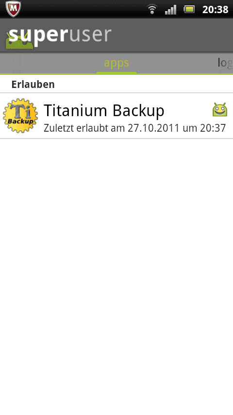

Hier ein Beweis:
attachment.php
Alternativ nimmt man das hier : http://forum.xda-developers.com/showthread.php?t=1321582 . Die runme.bat ausführen und man hat Root. Diese Methode Funktioniert nur bis einschließlich der xx58er Stockrom von Sony.

Hallöchen,
es hat gefunzt ich bin jetzt root.
- LBE Privacy
- Titan Backup
- Droid Wall
ich komme ..... :thumbup:
