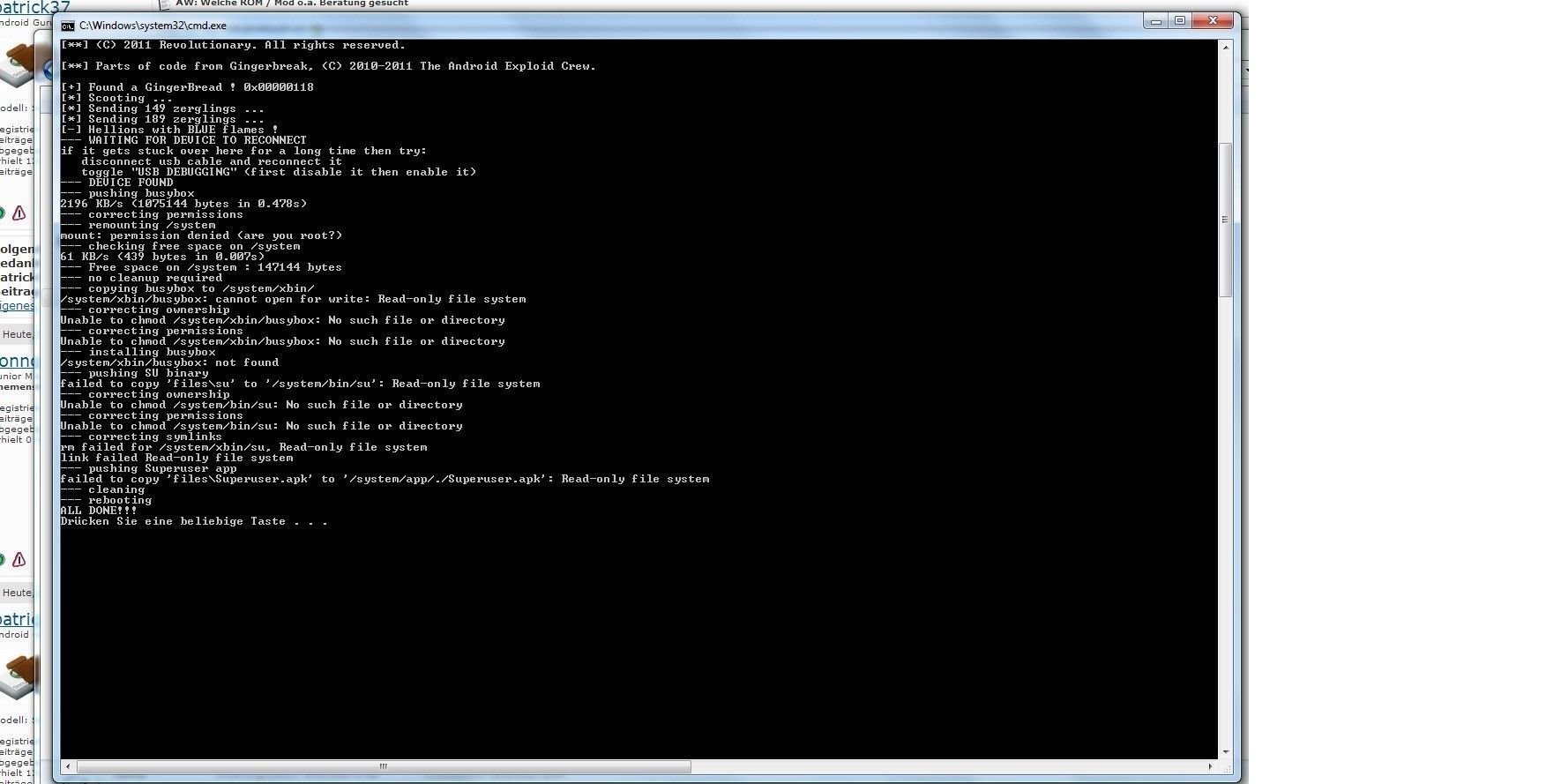

Habe die Einstellungen am Handy vorgenommen und mit dem PC verbunden - allerdings hat sich keine Software geöffnet die installiert werden wollte
Weder am PC noch am Handy ?
Ist kein Problem, du hättest die Meldung nur wegklicken müssen, wenn sie gekommen wäre.
Bin mir nicht sicher ob das geklappt hat?
