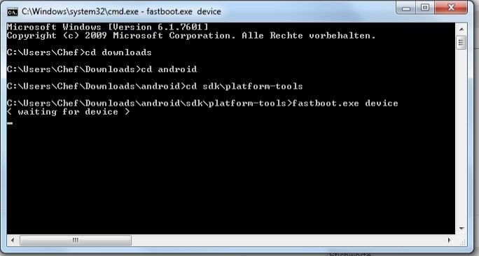

Hi,
also dieser Schritt klappt schonmal nicht :
Schalte dein Pro aus, halte die Menü-Taste gedrückt und schliesse es dann an den Computer an. Die LED sollte jetzt blau leuchten.
So, er findet einfach das Device nicht ...
LED leuchtet BLAU
Wenn ich den SDK Manager Öffne ist der Google USB Driver installiert
Siehe Anhang
Das Handy wird einfach nicht erkannt
Ich denke der PC erkennt einfach das Handy in diesem Zustand nicht ...

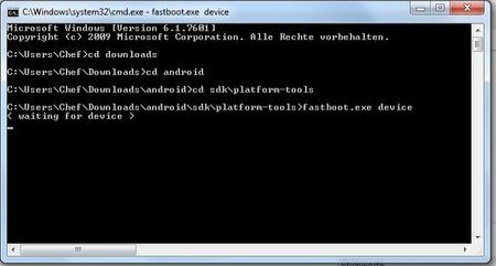

habe hier nochmal einen Screenshot bin mir nicht sicher ob das, dass Handy ist

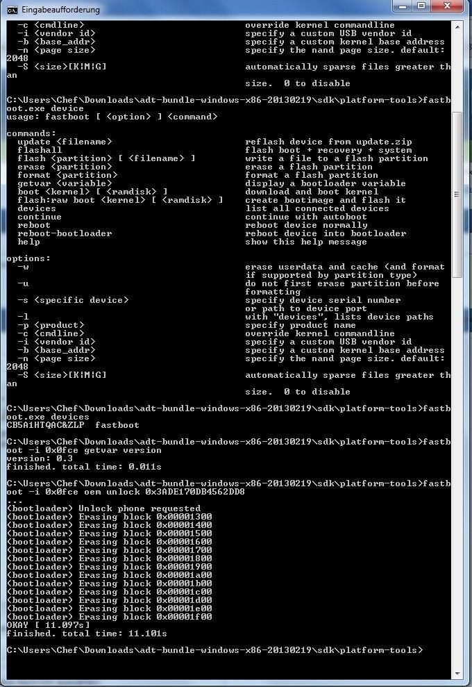

Also keine Ahnung wie aber es hat irgendwie geklappt habe jetzt nach ewigem testen geschafft, den Treiber zu installieren und den Bootloader zu entsperren
Siehe Screenshot

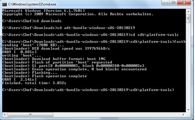

Habe nun das Kernel geflasht was du mir gesagt hattest
Super mit dem Kernel LuPuS_iyokan_ICS+GB_v10.img funktioniert kein wlan ?
Woher weiß ich überhaupt ob ich nun Root Rechte habe .... :(
wenn du eine app namens superuser hast, dann haste du root.
ja, bei vielen costum kernelk muss das wifi modul nachgeflash werden. wieso das so is kapier ich auch nie. ist aber so
