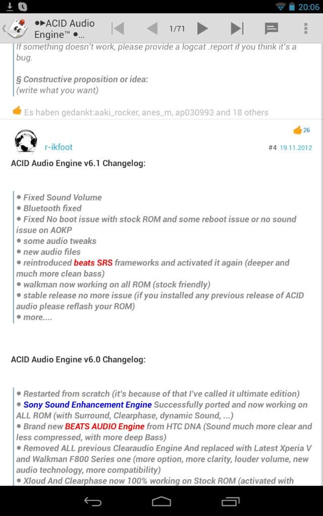

Auf dem Screenshot im changelog steht sogar dass etwas für stock gefixed wurde-
