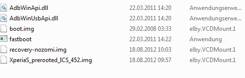

welcher fastboot ordner hab leider keinen
um fastboot driver zu installieren musstes du ja die datei runterladen.
Da gibt es zwei ordner
dann gehst du auf den ordner fast_booot_with_android....
dann klickst du auf den ordner fasboot (das ist der fastboot ordner)
und dann musst hier die boot.img hineinkopieren und dort die eingabeaufforderung starten
kannst du mir die ordner irgendwie geben ?? hab sie leider nicht
