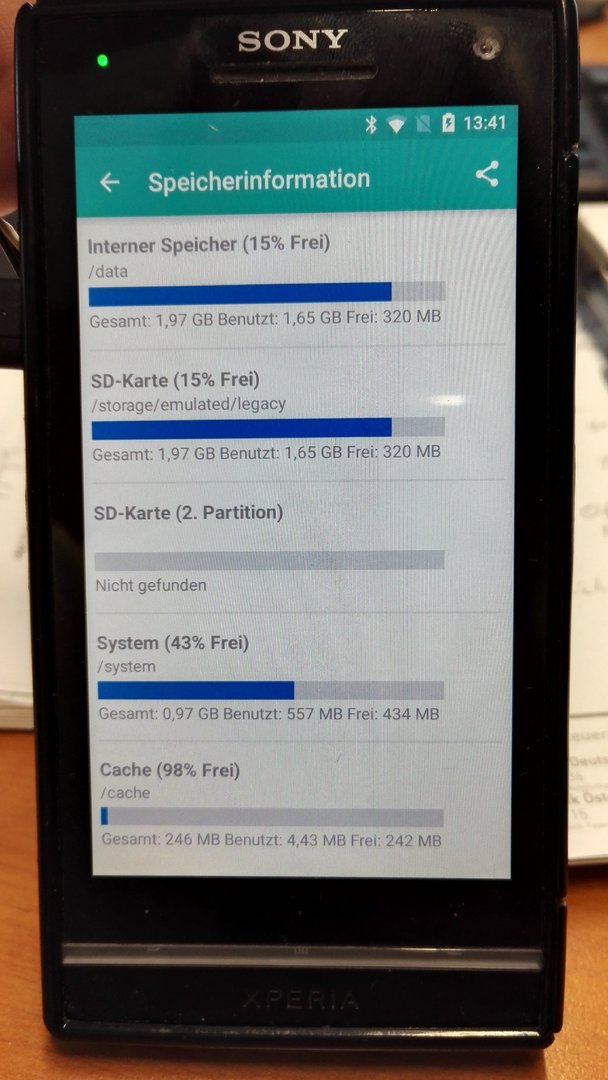

Mein Xperia S hat einen Internen Speicher von 32 GB
Im Betriebssystem werden mir allerdings nur 2 GB angezeigt und ich kann nicht mehr nutzen

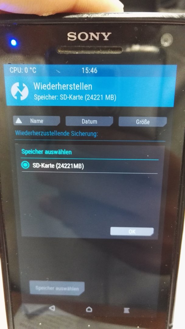

gehe ich in den Recovery Mode (TWRP 3) werden mir ca 24000 MB freier Speicher angezeigt
nicht von der Uhrzeit stören lassen die Zeit ist nicht richtig eingestellt
ja das würde mich auch mal interessieren, wo sind denn nun die übrigen 27 GB hin. Ich habe gelesen das cm12-13 das zusammenfasst, aber hier keine spur.
Links2SD würde dann auch wegfallen. Liegt es daran das man die Zips auf den 2GB internen Speicher schieben soll, denn wenn man Ihn auf den 27GB teil verschiebt, sieht es aus wie bei Naraxas?!?
Kann mir jemand helfen? Ich habe mein xperia s mit lollipop 5.1 versehen, nun habe ich nur 2gb speicher den ganzen internen speicher sieht er nicht.
