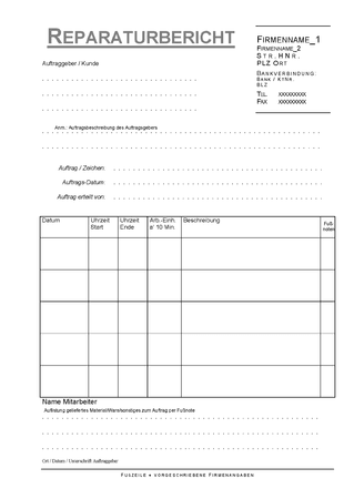

Suche nach einer Möglichkeit Arbeitberichte / Reparaturberichte / Lieferscheine / Quittungen vor Ort beim Kunden auf dem Note 10.1 N8000 zu erstellen/auszufüllen und dann mit dem S-Pen vom Auftraggeber bzw. Kunden unterschreiben zu lassen. Anschließend sollte das Dokument als unveränderlicher Anhang (pdf oder ?tif…) per E-Mail an den Kunden und unsere Auftragssachbearbeitung versendet werden. Zusätzliche E-Mailempfänger sollten möglich sein. Alle E-Mailempfänger sollten auf dem Dokument angegeben sein.
Es sollten vorbereitete Formulare oder eine App (oder was sonst möglich ist), die den Aufwand vor Ort minimieren, sein.
Am besten was, wo man selber die Formularvorlagen frei erstellen kann. Rechenfunktionen z.B. für die Zeiteinheiten sind nicht Bedingung.
Das Formular wurde bisher vor Ort von Hand ausgefüllt. Erstellt wurden die Formulare mit Word und anschl. ein Ausdruck per Kopierer vervielfältigt.
Vor Ort wird z.Zt. eine Kopie auf dem Kopierer/Fax des Kunden für den Kunden erstellt.
Kennt jemand eine praktikable Lösung für das Note 10.1 mit S-Pen die auf Standartsoftware erstellt werden kann (kein Dienstleiter)?
