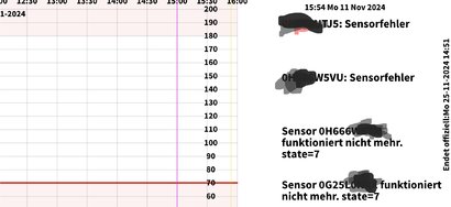

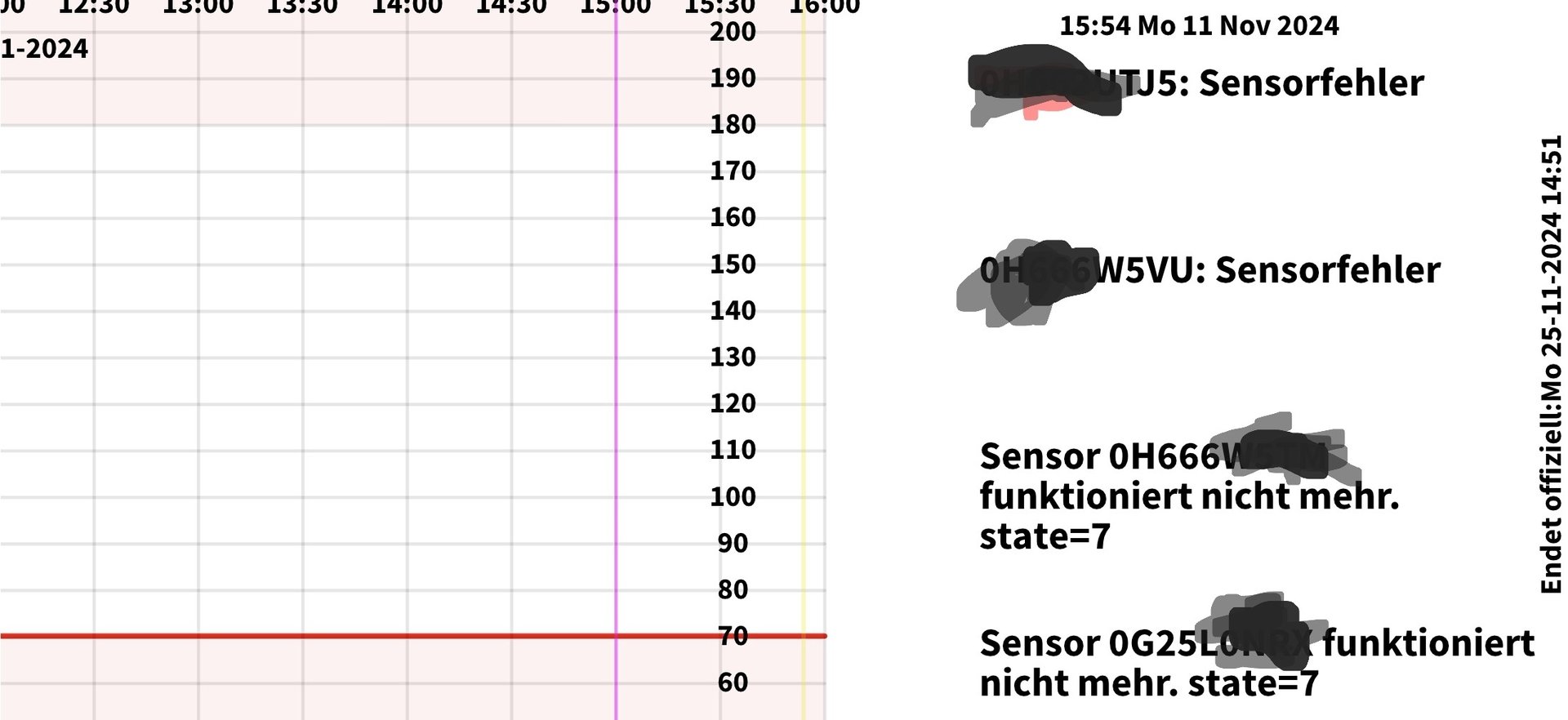

Seit heute morgen um 5:30 erkennt juggluco nicht mehr meine Sensoren. Er zählt die 60 min brav runter und dann erscheint Sensorfehler. Hat jemand eine Idee woran das liegen kann?

Ein paar mal Scannen kann helfen. Manchmal läuft so ein Sensor erst beim 3.? Mal scannen an. Im Menu "Sensor" kann man den Haken bei Turbo oder bei Android probehalber umschalten.
Vlt aber auch Faden abgeknickt oder Sensor total Schrott.

Das mehrfache Scannen hat leider nix gebracht, genauso wie das Umstellen auf turbo etc :(

Ein app Problem würde ich eigentlich ausschließen. Du kannst dich aber mal an Jaap wenden, vlt kann der mit den Logdateien was anfangen.

Bin gerade mit Jaap am schreiben. Der fünfte Sensor lief nach den 60 min zumindest ca 10 Minuten und zeigte den Wert korrekt an. Nun sagt er aber wieder "Sensorfehler " :(

Lag wohl an einer falschen Marge :( jetzt funktioniert wieder alles mit juggluco!

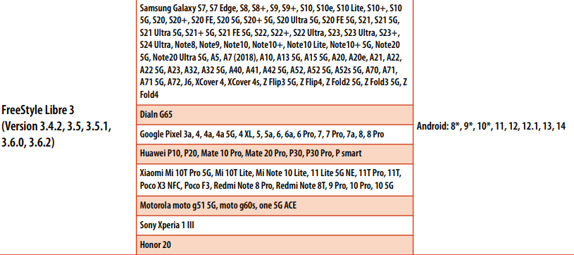

@Siluan Immer wieder hier schauen Freestyle Libre 3 Da Handy eingeben "s24" + Auswahl alles S24 reicht". Dann kommt ..nicht kompatibel. Dort der Link auf "Hier" finden sie die Liste. Da kann man eine PDF Datei aller Handys, die komp. sein sollen, abrufen. Letzter Stand 11/2024 mit neu Pixel 7a und 8 jetzt wenigstens. Kein S24, kein A55. Von Pixel 9, Xiaomi 14 ganz zu schweigen. Da tut sich auch monatelang nichts, glaub da sind die Programmierer weggelaufen. Jetzt gerade mit Support telefoniert, nach Nennung dieses Links abgewimmelt. Keinen Techniker bekommen, um wegen Zukunft mit S25 zu fragen, da ev. dann kein Exynos Problem mehr. S23 ging aber wenigsten mit Libre 3. , aber nicht mein Ding, Navigation mit Komoot war nicht möglich, Bilder zu künstlich usw. Also warte auf das S25, dann halt mit juggluco. Mit dem P30 schon probiert, Bedienung und Eingaben sehr merkwürdig alles da, nur Notlösung. Die Abbott App, wie aktuell auf dem 5J. alten P30 super läuft, wäre mir weiter lieber.
