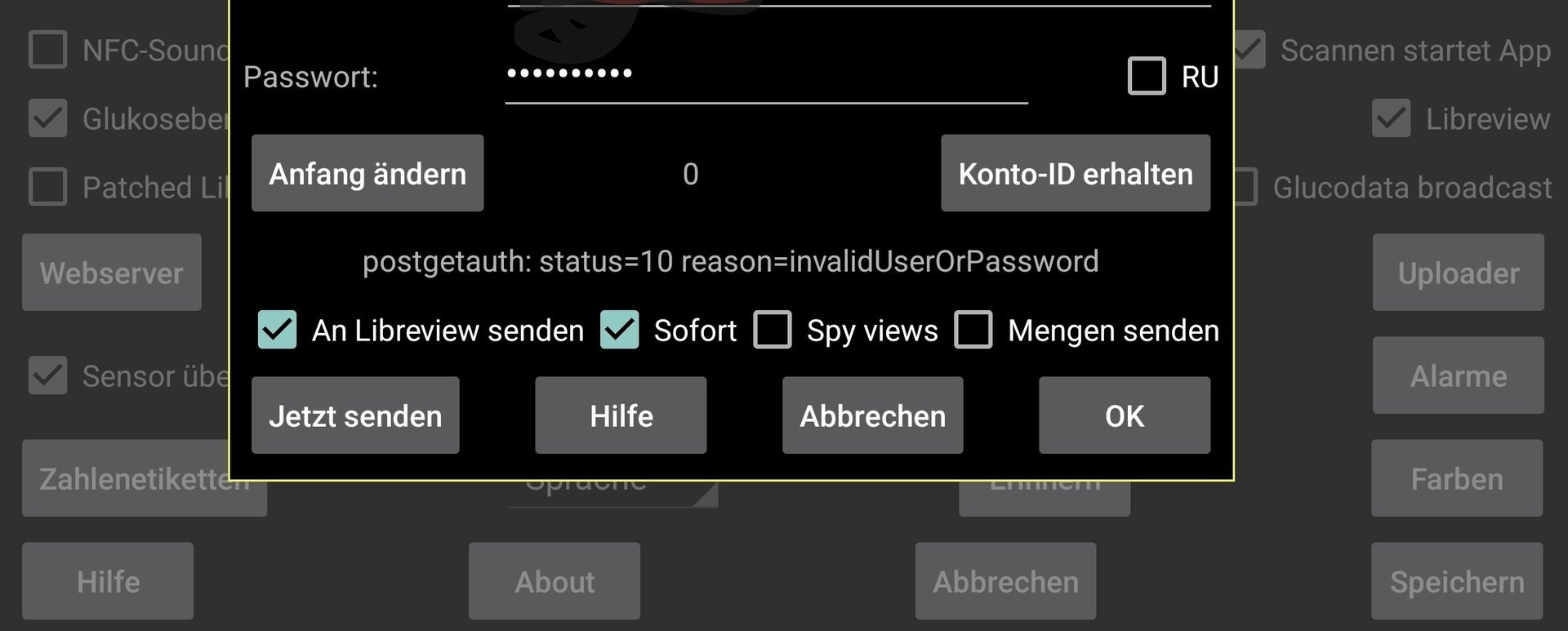

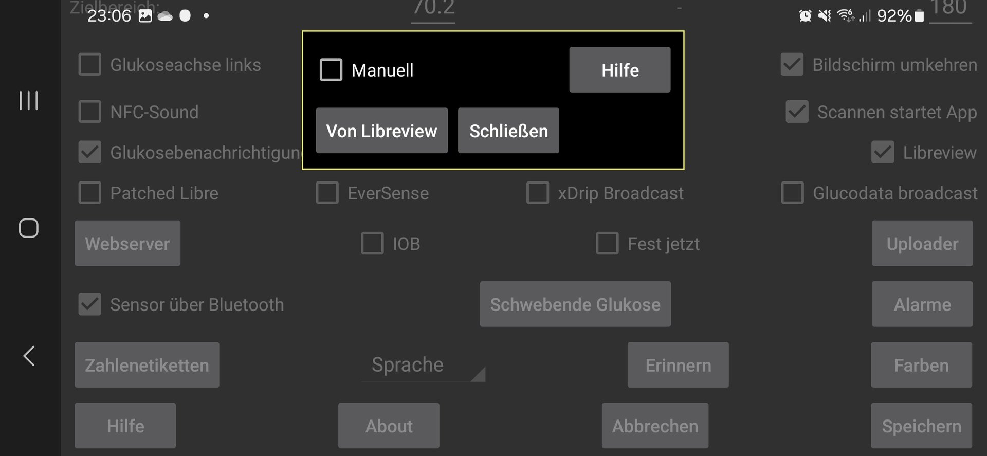

Ich habe nicht manuell ausgewählt...erhalte aber keine Email von libre.
1. Screenshot. Da auf Konto ID erhalten klicken. Aber da steht auch dein Fehler, die login Daten sind falsch. Was hast du eingegeben? Nicht die Daten vom libre Konto sondern libreview muss da rein
Ich habe die Libre Konto Daten eingegeben. Das ist also falsch.
