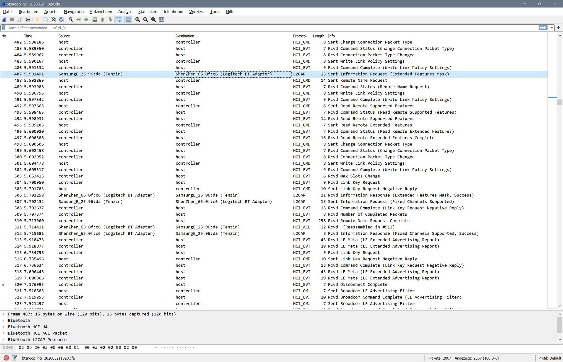

Ich habe die Wurzel des Problems gefunden und verifiziert: Es handelte sich um einen externen Bluetooth-Audio Adapter/Empfänger von Logitech, den ich Ende 2015 für meine Lautsprecher zuhause gekauft hatte, damit diese auch drahtlos zugänglich sind. Der BT-Adapter kommunizierte alle 5 Sekunden oder weniger mit meinem S10, sodass es nicht mehr in den Deep-Sleep-Zustand ging und somit den dreifachen Idle-Battery-Drain bedingt hat.
Ich fand dies heraus, indem ich einen Blick auf die Bluetooth Logs warf, die ich über die Option "Bluetooth HCI Snoop Log" in den Android-Entwickler-Einstellungen erstellt hatte (die erstellten 1-2 Minütigen Logs wurden auf PC übertragen und mit Wireshark angezeigt; Screenshot unten). Durch das Ausschalten des BT-Adapters war das Handy wieder bei guten 0,7%/h Idle-Drain!
Jetzt weiß ich auch, was die Ursache dafür war, dass der Drain erst zu Beginn des Jahres erschien: Bis zu diesem Winter habe ich den BT-Adapter mit meinem S10 einfach noch nicht benutzt gehabt. Ich habe sie einmal um den Januar herum gepaired und nach der Benutzung wieder entkoppelt. Seitdem habe ich den Adapter nicht mehr benutzt, so dass ich ihn vergessen habe. Aber anscheinend waren sie aus der Sicht des BT-Empfängers nicht wirklich entkoppelt, und so pingte er mein S10 weiter an die letzten Monate... wobei dies ohne Bluetooth Logs unersichtlich ist...
Ich habe auch noch einen zusätzlichen Test durchgeführt, um zu sehen, ob ich das Problem reproduzieren kann: Ich schaltete den BT-Adapter wieder ein und koppelte und entkoppelte ein S10e Exynos mit ihm. Jetzt kommunizierte der BT-Adapter mit dem S10e statt mit meinem S10 (nach den Bluetooth-Protokollen zu urteilen, die ich aufgenommen habe). Und in der Tat ging mein S10 wieder auf normalen Idle-Drain zurück, während der Idle-Drain des S10e um das Dreifache anstieg. Dies deutet darauf hin, dass es nur ein Problem mit dem BT-Adapter selbst ist. Ein Factory-Reset meines S10 hätte hier also nicht geholfen.
